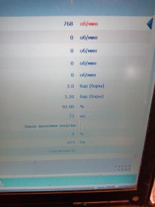

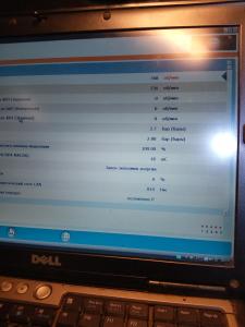

sab Опубликовано 2 марта, 2020 Опубликовано 2 марта, 2020 на P на горячей стало 2,6на D колеблется от 2,85-3,15модуляция 91-92%
Мартын Опубликовано 3 марта, 2020 Опубликовано 3 марта, 2020 на P на горячей стало 2,6на D колеблется от 2,85-3,15модуляция 91-92%пока так оставить
Reactor77 Опубликовано 3 марта, 2020 Опубликовано 3 марта, 2020 я ошибаюсь, или клапан уже поизносился? при отпущенной педали вроде же 100 должно быть
Мартын Опубликовано 3 марта, 2020 Опубликовано 3 марта, 2020 я ошибаюсь, или клапан уже поизносился? при отпущенной педали вроде же 100 должно бытькакой педали и когда

sab Опубликовано 3 марта, 2020 Опубликовано 3 марта, 2020 я ошибаюсь, или клапан уже поизносился? при отпущенной педали вроде же 100 должно бытьклапан новый
Мартын Опубликовано 3 марта, 2020 Опубликовано 3 марта, 2020 педаль газа. при ненажатой вроде 100 должно быть.кстати ещё вопрос тебе. задумал тут "апгрейд". хочу себе на 307nfu воткнуть вместо своей TS26 короб от 308 TS67. передаточные одинаковые. только колокол поменяю. короб 2010г. железо поновее. стоит сделать? а то меня толчки при сбросе газа задолбали. штук 5 гидроблоков подкидывал уже.про педаль так и не понял - какая строчка на фото? Только пробовать вроде ставили с 308
Reactor77 Опубликовано 3 марта, 2020 Опубликовано 3 марта, 2020 (изменено) я про время активации клапана. у меня везде 100% при отпущенной педали.если ниже 100, то это комп пытается выровнять давление Изменено 3 марта, 2020 пользователем Reactor77
Мартын Опубликовано 3 марта, 2020 Опубликовано 3 марта, 2020 педаль газа. при ненажатой вроде 100 должно быть.кстати ещё вопрос тебе. задумал тут "апгрейд". хочу себе на 307nfu воткнуть вместо своей TS26 короб от 308 TS67. передаточные одинаковые. только колокол поменяю. короб 2010г. железо поновее. стоит сделать? а то меня толчки при сбросе газа задолбали. штук 5 гидроблоков подкидывал уже.про педаль так и не понял - какая строчка на фото? Только пробовать вроде ставили с 308я про время активации клапана. у меня везде 100% при отпущенной педали.если ниже 100, то это комп пытается выровнять давлениевы про разные вещи говорите!6% - отпущенная на ХХ педаль акселерата-газа100-98% - активация гидроклапана модулятора давления АКПП на P и N/
Reactor77 Опубликовано 3 марта, 2020 Опубликовано 3 марта, 2020 (изменено) пересмотрел скрин, действительно 100%тогда подтверди мои умозаключения про время активации. если при отпущенной педали время активации меньше 100%, то это косвенный признак износа клапана.или опровергни Изменено 3 марта, 2020 пользователем Reactor77
sab Опубликовано 3 марта, 2020 Опубликовано 3 марта, 2020 при отпущенных педалях тормоза и газа и на парковке?имхо там всегда 100%модулировать начинает при рабочих режимах на D и R
Мартын Опубликовано 3 марта, 2020 Опубликовано 3 марта, 2020 при отпущенных педалях тормоза и газа и на парковке?имхо там всегда 100%модулировать начинает при рабочих режимах на D и Rвыше же написал все,что может быть
