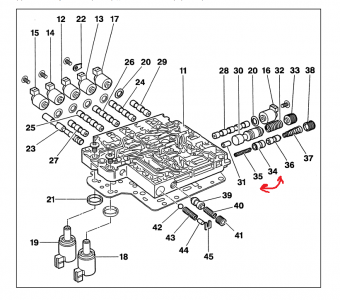

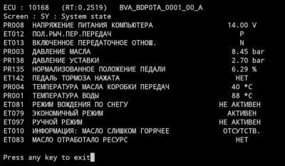

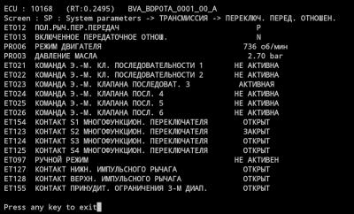

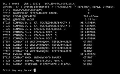

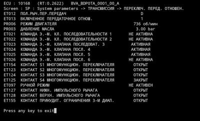

HeavenlyArch Опубликовано 27 мая, 2020 Опубликовано 27 мая, 2020 Всем привет.Второй день ломаю голову после своего ремонта.АКПП-DP0По утрам и в холодный переду выбивала ошибка акпп по давлению. Решил провести процедуру, которую уже 2 раза делал без проблем. слил масло, достал гидроблок (разобрал, помыл, почистил и поменял клапан давления) собрал обратно перепутавномер 34 и 35 местами, собрал выставил уровень масла и хотел поехать смотрел давление по программе PYREТ было 8.6бар.хотел поехать, а машине на заднюю скорость не реагировала на переднюю сама отказывалась ехать. (так я не выехал из гаража) понял что-то не то и повторил процедуру заново. (нашел ошибку собрал) выставил уровень и все супер подумал я и давление нормальное 2.7 бар, пинок при включении D пропал, и тяга появилась сама поехала, а вот задней как не было, так и нет. Помогите куда копать, что может не давать давление. Включаю К ничего не происходит как будто ее нет вообще, на приборке загорается в программе то же, а машина не едет.

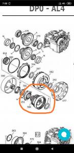

Димон13 Опубликовано 8 июня, 2020 Опубликовано 8 июня, 2020 Всем привет. Затянулся перебор коробки. Как назло я её разобрал на работе. А нас всех отправили домой и гараж опечатали)) так что продолжу.И возник вопросик. Нарисунке почему-то ненажожу этих втулок, но они по факту есть. В них вставляется тормозной барабан.Так вот. За что они отвечают? Ну кроме смазки.Когда вставляю барабан то очень большой люфт. Эти втулки как нибудь влияют на включение передач и стабильность давления в системе? Всем привет. Затянулся перебор коробки. Как назло я её разобрал на работе. А нас всех отправили домой и гараж опечатали)) так что продолжу.И возник вопросик. Нарисунке почему-то ненажожу этих втулок, но они по факту есть. В них вставляется тормозной барабан.Так вот. За что они отвечают? Ну кроме смазки.Когда вставляю барабан то очень большой люфт. Эти втулки как нибудь влияют на включение передач и стабильность давления в системе?
Reactor77 Опубликовано 8 июня, 2020 Опубликовано 8 июня, 2020 на рисунке выделена планетарка. барабан не вставляется ни в какие втулки.в барабане в старых ревизиях есть две втулки. в новых ревизиях втулок нет.барабан одевается на первичный вал
Димон13 Опубликовано 8 июня, 2020 Опубликовано 8 июня, 2020 Вал вставляется во внутрь барабана. А наружняя часть барабана вставляется в планитарку. И там в моём случае имеются две втулки. Вот про них я и говорю. Уж сильно там барабан болтается. Сегодня сфоткаю.
