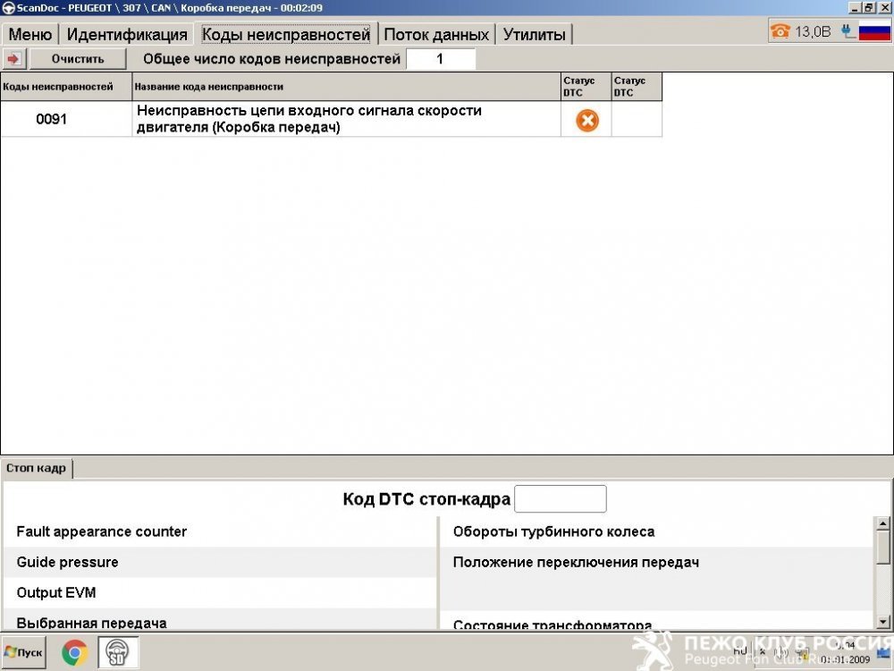

ZLOI Опубликовано 21 сентября, 2020 Опубликовано 21 сентября, 2020 (изменено) 11 часов назад, Мартын сказал: Только на предмет течи осмотрите. В общем ошибка была 0091, по датчику скорости. Также проверил, при замене масла а АКПП счётчик сбрасывали. Ошибку сбросил, пока наблюдаю. За клапана и работу по АКПП дали ценник около 17 (запчасти, масло, работа). Также глянул давление на ручнике в разном положении селектора, двигатель работал на ХХ (прогрет, климат выключен). В положении Р и N - 2,7 бар В положении D - 3,1 бар В положении R - 4,6 бар Изменено 21 сентября, 2020 пользователем ZLOI
Мартын Опубликовано 21 сентября, 2020 Опубликовано 21 сентября, 2020 1 час назад, ZLOI сказал: В общем ошибка была 0091, по датчику скорости. Также проверил, при замене масла а АКПП счётчик сбрасывали. Ошибку сбросил, пока наблюдаю. За клапана и работу по АКПП дали ценник около 17 (запчасти, масло, работа). Также глянул давление на ручнике в разном положении селектора, двигатель работал на ХХ (прогрет, климат выключен). В положении Р и N - 2,7 бар В положении D - 3,1 бар В положении R - 4,6 бар такого давления на новой коробке не бывает,а тут
ZLOI Опубликовано 21 сентября, 2020 Опубликовано 21 сентября, 2020 (изменено) 1 час назад, Мартын сказал: такого давления на новой коробке не бывает,а тут А какое должно быть? Вроде это в рамках, или я ошибаюсь? Смотрел фактическое давление (точно не заданное). Если попаду мимоходом, то сниму скриншоты. Адаптер ScanDoc (лицензия). Перед этим проехал около 10 км после работы. Повторюсь, масло по нарядам и до этого частично меняли раз в 20 тыс. Я на 60 тыс. сделал частичную замену 3 раза (через пару сотен каждый). На машине ездили до меня спокойно, прогревали. Гонок не устраивали. Подскажите. Есть ли рекомендации для AL4 при езде по хорошим перевалам? Речь идёт при мерно о таком - кускам можете глянуть, будет понятна суть. Или всё же по таким перевалам ездить на другом авто? Изменено 21 сентября, 2020 пользователем ZLOI
