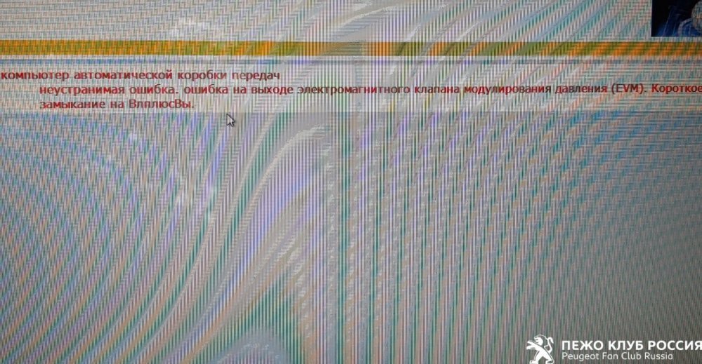

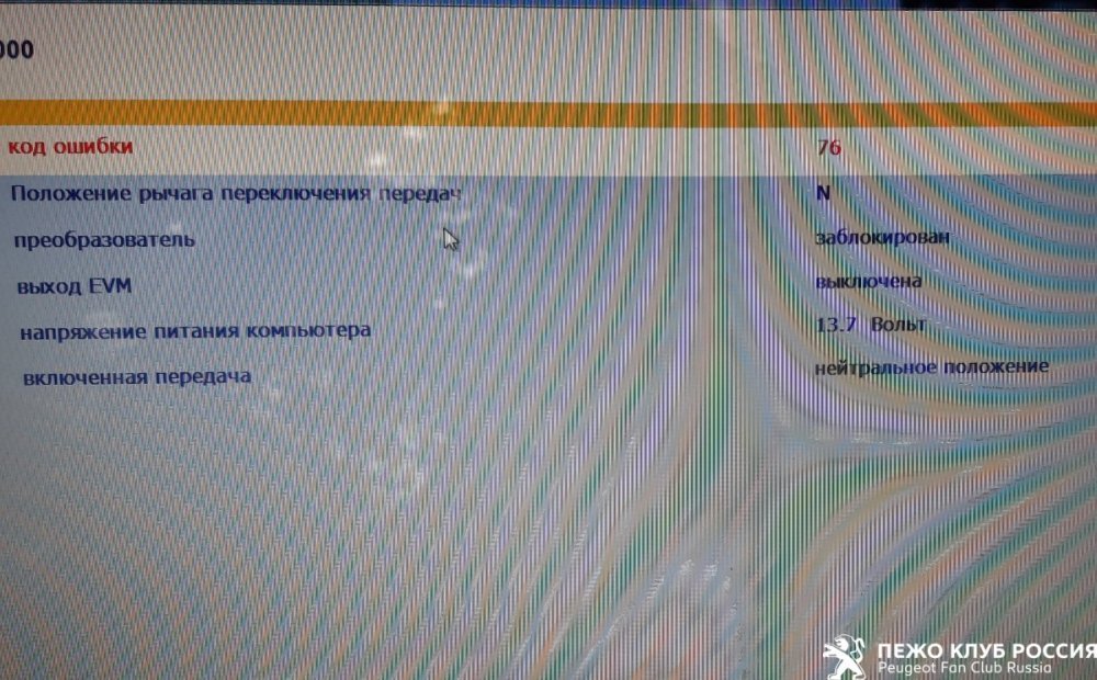

Vartan Опубликовано 2 октября, 2020 Опубликовано 2 октября, 2020 Здравствуйте, у меня пежо 406 2002г Коробка AL4 Проблема в том что когда стою на паркинге или нейтрали с заведённым двигателем, то коробка спустя какое то время падает в аварию, и появляется одна из двух ошибок это либо 71 либо 76. Эти ошибки вылазят строго по одиночке. при сдавливании в аварию перезапускаю двигатель всё ок, но стоит постоять на паркинге или нейтрали снова авария либо 71 либо 76. Соляные менял оба проблема осталась. Провода в коробке проверил ничего ни где не пережато. Я уже и не знаю может прошивка не совместима с новыми клапанами, у меня она 2002г. Что самое интересное, тесты исполнительных элементов ошибок не выдают

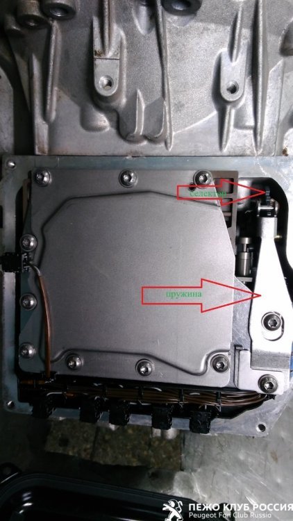

Foliantic Опубликовано 4 октября, 2020 Опубликовано 4 октября, 2020 Доброго времени суток! Кто понимает al4 дай Бог ему здоровья! и так проблема: после замены жидкости акпп, замены эм.маг.клапанов перестала включаться задняя передача. парковка, нейтраль, драйв, переключение передач вручную - работает, а при включение задней передачи на спидометре горит R, а машина катится как на нейтралке, но если рычаг акпп отодвинуть в сторону и чуть сдвинуть в сторону паркинг, то включается задняя полноценно. Регулировка длины толкателя от ручки акпп приводят к тому, что перестаёт включаться драйв, в этом месте становится нейтраль, задняя так же себя ведёт, в обратную сторону если регулировать толкатель то паркинг не ставится, задняя передача ведёт себя как и в начале проблемы. и толчок (пинок) при переключении с 1й на 2ю не ушёл, хотя на форумах написано , что это эл.маг.клапан, который чаще используется акпп в работе... я б отвёз бы авто к мастерам, но цены огромные, а зарплата совсем наоборот. Надеюсь на хороший ответ. Завтра планирую вернуть всё как и было и посмотреть что выйдет. Заранее спасибо за ответ! прикрепляю один из моментов регулировки толкателя ( на верхней части акпп, под аккумулятором) al4.mp4
Reactor77 Опубликовано 5 октября, 2020 Опубликовано 5 октября, 2020 по мануалу сначала регулируется зубчатый селектор. при смене клапанов вам его криво поставили. после его регулировке регулируется коммутатор(сверху на коробке чёрная коробочка) процедуры описаны в мануале
Foliantic Опубликовано 6 октября, 2020 Опубликовано 6 октября, 2020 (изменено) В 05.10.2020 в 03:27, Reactor77 сказал: по мануалу сначала регулируется зубчатый селектор. при смене клапанов вам его криво поставили. после его регулировке регулируется коммутатор(сверху на коробке чёрная коробочка) процедуры описаны в мануале Показать да селектор не трогали, и гидроблок не разбирали, я сам открутил его сменил клапана и поставил обратно. залил жидкость акпп, прогрел коробку слил до уровня. ну а потом стал проверять. Есть вариант что в селектор упирается такая скоба ( один конец фиксируется-зажимается винтом, второй упирается в зубчатый ( не знаю как назвать) селектор, вот там может быть появился зазор в 1-1,5мм... может должен был плотно упираться...? ЗЫ: кажется мне придётся делать как тут написано https://docplayer.ru/63646647-Snyatie-ustanovka-gidravlicheskiy-blok-i-elektromagnitnye-klapany-akpp-al4.html Изменено 6 октября, 2020 пользователем Foliantic
Reactor77 Опубликовано 7 октября, 2020 Опубликовано 7 октября, 2020 эта "скоба" часть селектора. вот по этой инструкции и регулируйте. после этого коммутатор нужно отрегулировать по другой инструкции.
Vartan Опубликовано 8 октября, 2020 Опубликовано 8 октября, 2020 В 06.10.2020 в 15:37, Foliantic сказал: да селектор не трогали, и гидроблок не разбирали, я сам открутил его сменил клапана и поставил обратно. залил жидкость акпп, прогрел коробку слил до уровня. ну а потом стал проверять. Есть вариант что в селектор упирается такая скоба ( один конец фиксируется-зажимается винтом, второй упирается в зубчатый ( не знаю как назвать) селектор, вот там может быть появился зазор в 1-1,5мм... может должен был плотно упираться...? ЗЫ: кажется мне придётся делать как тут написано https://docplayer.ru/63646647-Snyatie-ustanovka-gidravlicheskiy-blok-i-elektromagnitnye-klapany-akpp-al4.html Показать
Vartan Опубликовано 8 октября, 2020 Опубликовано 8 октября, 2020 (изменено) Странная инструкция, у меня в официальном мануале к AL-4 сказано передвинуть рычаг вперёд до механического упора, это если при неснятом тросике будет направление 2 В 06.10.2020 в 15:37, Foliantic сказал: да селектор не трогали, и гидроблок не разбирали, я сам открутил его сменил клапана и поставил обратно. залил жидкость акпп, прогрел коробку слил до уровня. ну а потом стал проверять. Есть вариант что в селектор упирается такая скоба ( один конец фиксируется-зажимается винтом, второй упирается в зубчатый ( не знаю как назвать) селектор, вот там может быть появился зазор в 1-1,5мм... может должен был плотно упираться...? ЗЫ: кажется мне придётся делать как тут написано https://docplayer.ru/63646647-Snyatie-ustanovka-gidravlicheskiy-blok-i-elektromagnitnye-klapany-akpp-al4.html Показать Ниже ссылка на официальным подробный мануал по ремонту AL-4 drive.google.com/file/d/1ptcHE6Zspwd-kFjqy01E8-Qbcc02nfb9/view Изменено 8 октября, 2020 пользователем Vartan
Foliantic Опубликовано 8 октября, 2020 Опубликовано 8 октября, 2020 (изменено) В 05.10.2020 в 03:27, Reactor77 сказал: по мануалу сначала регулируется зубчатый селектор. при смене клапанов вам его криво поставили. после его регулировке регулируется коммутатор(сверху на коробке чёрная коробочка) процедуры описаны в мануале Показать В 07.10.2020 в 03:09, Reactor77 сказал: эта "скоба" часть селектора. вот по этой инструкции и регулируйте. после этого коммутатор нужно отрегулировать по другой инструкции. Показать Огромное спасибо за Ваши советы! Ночь спать не мог,в 5:40 проснулся и уехал на "яму"... в итоге оказалось скоба от зубчатого селектора отошла на пол миллиметра, слил жидкость акпп, снял "картер" акпп, ослабил планку и пододвинул вплотную. поставил всё на место, залил жидкость и всё работает теперь чётко, больше ничего не регулировал. хоть и заменил элмаг клапана, но пинок остался. ладно... жена всё равно не понимает, пусть катается) Изменено 8 октября, 2020 пользователем Foliantic

Мартын Опубликовано 9 октября, 2020 Опубликовано 9 октября, 2020 В 06.10.2020 в 15:37, Foliantic сказал: да селектор не трогали, и гидроблок не разбирали, я сам открутил его сменил клапана и поставил обратно. залил жидкость акпп, прогрел коробку слил до уровня. ну а потом стал проверять. Есть вариант что в селектор упирается такая скоба ( один конец фиксируется-зажимается винтом, второй упирается в зубчатый ( не знаю как назвать) селектор, вот там может быть появился зазор в 1-1,5мм... может должен был плотно упираться...? ЗЫ: кажется мне придётся делать как тут написано https://docplayer.ru/63646647-Snyatie-ustanovka-gidravlicheskiy-blok-i-elektromagnitnye-klapany-akpp-al4.html Показать Вот эта пластина и регулируется после установки обратно гидроблока.Для этого и есть овальное отверстие.
