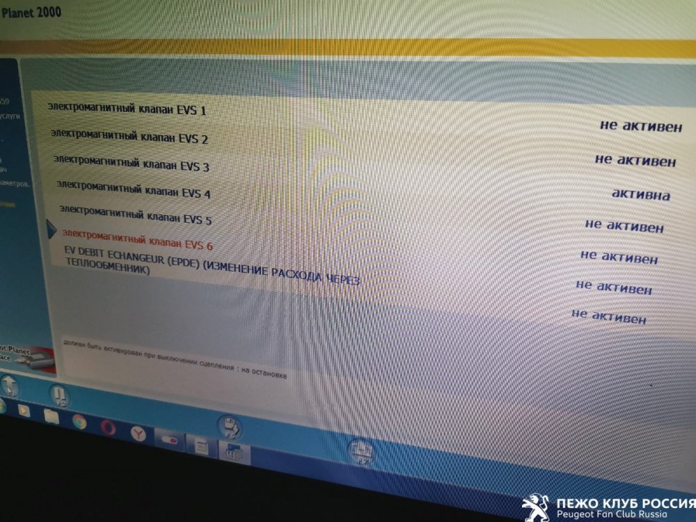

Torbrand Опубликовано 19 октября, 2020 Опубликовано 19 октября, 2020 2 часа назад, Reactor77 сказал: а где данные по давлению в разных режимах? экстрасенсы в отпуске. вы если решили сэкономить на сервисе, проводите тогда уж все процедуры как положено, а не гадайте про педаль. та ошибка в основном по круизу Делал мне диагностику товарищ через пежо планет или как она называется, никаких ошибок по коробке не найдено было, про давление сказал что тоже все хорошо, единственное что мы нашли, дак это то что электромагнитный клапан evs6 никак не реагирует при включении разных положении селектора

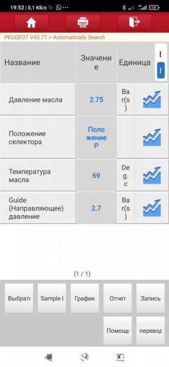

Torbrand Опубликовано 19 октября, 2020 Опубликовано 19 октября, 2020 Забыли сделать скрин режима D, но там было заданое 3,фактического 2.9! Заметили такую особенность, если из режима p или n переходишь в r, заданное давление на секунду подпрыгивает до 5 и в этот момент чувствуется как включается передача, а потом возвращается на 3, с драйвом такого нет, заданное давление не прыгает до 5 ! А сейчас самое странное, когда уехал человек со сканером, с тестем затолкали машину на эстакаду обратно, эстакада у нас немного с горкой, поэтому машина встала чуть с поднятой мордой, тут я решил зачем то поставить драйв и дать чуть чуть газ к она поехала!! Пару минут туда сюда катался, вперед назад, думаю дай попробую на дорогу, выезжаю, машина стала разгоняться и в момент когда как мне показалось она должна была включить 2, хлоп, и передача пропала, без всяких звуков стуков и тому подобное, просто как отрезало, вернулся задним ходом, стали снова толкать на эстакаду, толкнули, снова включаю драйв, она едет, в итоге заехал на эстакаду своим ходом!
Reactor77 Опубликовано 20 октября, 2020 Опубликовано 20 октября, 2020 картинки это хорошо, но мало и ожидаемо. нужны данные по давлению на разных оборотах двигателя.

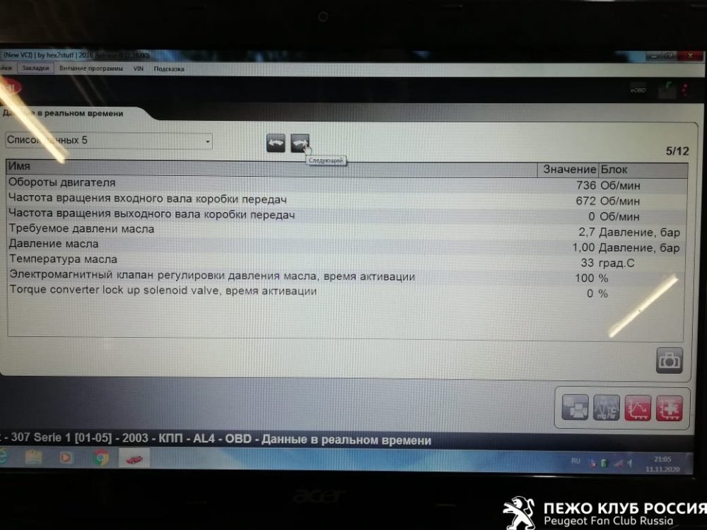

Unickkkk Опубликовано 12 ноября, 2020 Опубликовано 12 ноября, 2020 Всем привет. Подскажите как быть. Давление в АКПП 1 бар на холодную, прогретый может упасть до 0.6.клапана новые, масло тоже. Пежо 307,al4.

Unickkkk Опубликовано 13 ноября, 2020 Опубликовано 13 ноября, 2020 8 часов назад, Reactor77 сказал: похоже на забитый фильтр Вообщем снятие АКПП не избежать?)
Reactor77 Опубликовано 13 ноября, 2020 Опубликовано 13 ноября, 2020 я бы снял. заодно на втулку маслонасоса глянуть и на ленту первой-второй. просто эти вещи без снятия короба не поменять.
Unickkkk Опубликовано 15 ноября, 2020 Опубликовано 15 ноября, 2020 13.11.2020 в 17:56, Reactor77 сказал: я бы снял. заодно на втулку маслонасоса глянуть и на ленту первой-второй. просто эти вещи без снятия короба не поменять. Самое нижнее значение не должно же быть 0%?
