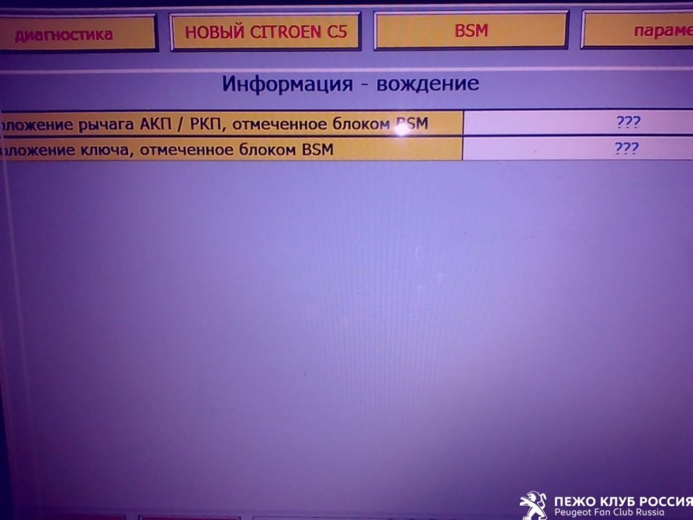

Алексей_С5 Опубликовано 24 декабря, 2020 Опубликовано 24 декабря, 2020 Всем привет, не так давно с товарищем заменили на моем С5 саленоиды и частично масло, а так же внутреннюю гранату, т.к. слизало шлицы на втулке и гранате, всё собрали, машина не заводится, двс крутит, но даже не схватывает, на дисплее эконом мод актив, после снятия клемм, эконом пропадает, но минут через 5-7 снова появляется, товарищ потом уже без меня ( я был на работе) сливал масло и посмотрел проводку в гидроблоке, провода в порядке, лексия выдала такое вот чудо (фото), еще при полной диагностике в разделе блок BSM показывает тоже "???", ошибки "Неустранимая ошибка по омывателю фар и впрыску", но по впрыску ошибка и раньше была и она спокойно удалялась, снимали блок БСМ, благо работаю в сервисе по ремонту телевизоров, комп-ов и телефонов, вскрыл БСМ, пайка была ужасная, пропаял всё с умом, но ситуацию это не изменило, вскрывал реле про которое весь инет верещит, контакты в реле отличные, уже не знаем с товарищем что делать, Ситроен С5 2004г. двс 2,0л 143лс. АКПП AL4. Забыл добавить, меняли еще сальник распредвала, т.к. он подтекал.
Reactor77 Опубликовано 24 декабря, 2020 Опубликовано 24 декабря, 2020 не там копаете. с экономом так и должно быть. лексией смотрите параметры моторника. если заблокирован, проверяйте на нём питание. индикация передач на приборке есть? если нет, то посмотрите многофункциональный комутатор на коробке. снять разобрать
Мартын Опубликовано 24 декабря, 2020 Опубликовано 24 декабря, 2020 1 час назад, Алексей_С5 сказал: Всем привет, не так давно с товарищем заменили на моем С5 саленоиды и частично масло, а так же внутреннюю гранату, т.к. слизало шлицы на втулке и гранате, всё собрали, машина не заводится, двс крутит, но даже не схватывает, на дисплее эконом мод актив, после снятия клемм, эконом пропадает, но минут через 5-7 снова появляется, товарищ потом уже без меня ( я был на работе) сливал масло и посмотрел проводку в гидроблоке, провода в порядке, лексия выдала такое вот чудо (фото), еще при полной диагностике в разделе блок BSM показывает тоже "???", ошибки "Неустранимая ошибка по омывателю фар и впрыску", но по впрыску ошибка и раньше была и она спокойно удалялась, снимали блок БСМ, благо работаю в сервисе по ремонту телевизоров, комп-ов и телефонов, вскрыл БСМ, пайка была ужасная, пропаял всё с умом, но ситуацию это не изменило, вскрывал реле про которое весь инет верещит, контакты в реле отличные, уже не знаем с товарищем что делать, Ситроен С5 2004г. двс 2,0л 143лс. АКПП AL4. Забыл добавить, меняли еще сальник распредвала, т.к. он подтекал. Предохранители смотрите
Алексей_С5 Опубликовано 25 декабря, 2020 Опубликовано 25 декабря, 2020 19 часов назад, Мартын сказал: Предохранители смотрите преды все целые 19 часов назад, Reactor77 сказал: не там копаете. с экономом так и должно быть. лексией смотрите параметры моторника. если заблокирован, проверяйте на нём питание. индикация передач на приборке есть? если нет, то посмотрите многофункциональный комутатор на коробке. снять разобрать индикация передач есть, все переключения показывает штатно. на счет параметров моторника проверим, потом отпишу.
Reactor77 Опубликовано 25 декабря, 2020 Опубликовано 25 декабря, 2020 я же написал чего делать и куда смотреть у вас лексия есть. воспльзуйтесь ей нормально, а не ошибки посмотреть
Алексей_С5 Опубликовано 25 декабря, 2020 Опубликовано 25 декабря, 2020 4 минуты назад, Reactor77 сказал: я же написал чего делать и куда смотреть у вас лексия есть. воспльзуйтесь ей нормально, а не ошибки посмотреть ок
