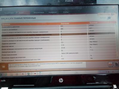

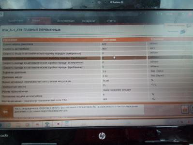

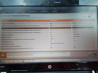

Залим Опубликовано 31 октября, 2017 Опубликовано 31 октября, 2017 Привет всем. Снова я со своим вопросом. Пежо 407 sw. 2литра. Пробуксовка АКПП на первой передаче. На холодную еще как-то трогается, а на горячую, при нажатии на педаль чувствуется срыв в пробуксовку в АКПП. Трогаюсь со второй и дальше проблем нет, пока не попробую поехать на первой. С задней тоже никаких проблем. Началось все после замены жидкости в акпп. Мастера грешат на фрикционы 1й передачи. У меня некоторые сомнения. Вроде для 1й и задней передачи пакет фрикционов один и тот же, а с задней проблем нет.Что может быть причиной? При сталл-тесте (щадящем, до 1500об) ни задняя, ни вторая не буксуют.Выложу фото параметров при диагностике. фото 1 . Первая передача, холостой ход.фото 2. Вторай передача, холостой ход.фото 3. Задняя передача, холостой ход.На нейтрали давление 2,75-2,85. Мастера предлагают снять заднюю крышку и заменить фрикционы, но без гарантии, что проблема уйдет. Типа, начать с малого.Забыл сказать, кольца задней крышки менял, все 5 штук оригинал.
Reactor77 Опубликовано 31 октября, 2017 Опубликовано 31 октября, 2017 снять крышку и снять фрикционы е1 и е2 с вала. возможно заменить. это самое дешёвое, что можно сделать. я бы начал с этого. вот если фрики в норме, то тогда лента ф3. но её только с разбором короба можно поменять. затягивать не советую, т.к. убитой лентой пробороздите барабан. шлифовать придётся 1
Залим Опубликовано 31 октября, 2017 Опубликовано 31 октября, 2017 А проблема не может крыться в каком-нибудь клапане гидроблока, который отвечает за давление на этот пакет фрикционов? Или тогда и с задней тоже были бы проблемы?
