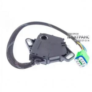

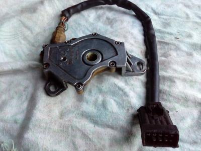

Snik0 Опубликовано 6 ноября, 2017 Опубликовано 6 ноября, 2017 Возможна ли замена старого (формата) датчика положерия передач на новый? Фото старого и нового
Мартын Опубликовано 6 ноября, 2017 Опубликовано 6 ноября, 2017 Возможна ли замена старого (формата) датчика положерия передач на новый? Фото старого и новогоIMG-280cf68d8c124546536a96c45959044f-V.jpgIMG-8cfdfdb189fd6f29e6c6018c9f330104-V.jpgТак даже конфигурация внешне и разъем разные
Snik0 Опубликовано 7 ноября, 2017 Опубликовано 7 ноября, 2017 Да, речь о колхозе, не могу старый найти
Мартын Опубликовано 7 ноября, 2017 Опубликовано 7 ноября, 2017 Возможна ли замена старого (формата) датчика положерия передач на новый? Фото старого и новогоIMG-280cf68d8c124546536a96c45959044f-V.jpgIMG-8cfdfdb189fd6f29e6c6018c9f330104-V.jpgVIN?
