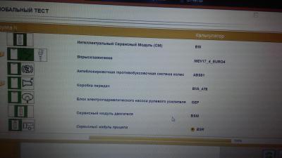

Rund Опубликовано 12 ноября, 2017 Опубликовано 12 ноября, 2017 (изменено) Уважаемые формате,добрый вечер! Нуждаюсь в Вашей помощи,суть поблемы(пыжик 308,1.6,120л.с.,еп6.акпп):При запуске двигателя вылетает деполюшен(после считывания и удаления ошибок,при 3 запуске двигателя ,джеки вылетает повторно) и в пути-гиарбокс(стартует с 3,заброс и т.п.)Из ошибок :в впрыск/зажигание - U0404(ошибка информации о включенной передаче в кп), в коробке- 91(сигнал режима на входе коробки)На что грешить? Куда рыть?Всем спасибо:-) Изменено 12 ноября, 2017 пользователем Rund

Rund Опубликовано 12 ноября, 2017 Опубликовано 12 ноября, 2017 Уважаемые форумчане,добрый вечер! Нуждаюсь в Вашей помощи,суть поблемы(пыжик 308,1.6,120л.с.,еп6.акпп):При запуске двигателя вылетает деполюшен(после считывания и удаления ошибок,при 3 запуске двигателя ,джеки вылетает повторно) и в пути-гиарбокс(стартует с 3,заброс и т.п.)Из ошибок :в впрыск/зажигание - U0404(ошибка информации о включенной передаче в кп),в коробке- 91(сигнал режима на входе коробки)На что грешить? Куда рыть?Всем спасибо:-)
Rund Опубликовано 13 ноября, 2017 Опубликовано 13 ноября, 2017 чем считаны ошибки?Лексия(через диагбокс)
Rund Опубликовано 13 ноября, 2017 Опубликовано 13 ноября, 2017 (изменено) ' Изменено 13 ноября, 2017 пользователем Rund

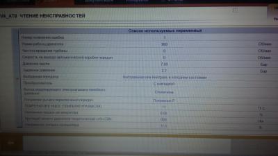

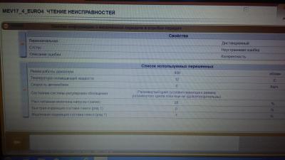

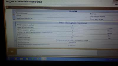

sab Опубликовано 13 ноября, 2017 Опубликовано 13 ноября, 2017 нажмите на ошибку, и фото экрана в студию!
Мартын Опубликовано 13 ноября, 2017 Опубликовано 13 ноября, 2017 нажмите на ошибку, и фото экрана в студию!всех экранов ошибок и журнал ошибок тоже глянуть нужно
maximax34 Опубликовано 13 ноября, 2017 Опубликовано 13 ноября, 2017 (изменено) @maximax34,Не хотите продать старый акпп? Просто мне нужен корпус, предполагаю у меня микротрешинаПока не думал о продаже. Если, что в личку. Народ!!! По моей проблеме помогите пожалуйста. Всю голову сломал себе. Страницу назад скрины выкладывал. Давление растёт а она не едет на 1-2 и все! Фрикционы отличные. Ошибок по скандоку нет. Что может быть куда копать. Нормальных спецов нет.... Вот сам и мучаюсь.Помогите с этой проблемой, люди добрые. Не молчите, пожалуйста. Изменено 13 ноября, 2017 пользователем maximax34
Rund Опубликовано 13 ноября, 2017 Опубликовано 13 ноября, 2017 Вот ошибки.еще раз опишу,как они появляются. Вчера Вечером скинул все ошибки,утром запускаю двигатель два раза,на 3 раз вылетает "любимый" Деполюшен систем фулити.К рычагу переключения не прикасаюсь,машина стоит на P. То же самое происходит если на прогретом двигателе скинуть ошибки,на 3 раз опять появится Джеки и 2 ошибки в системе.Выручайте,куда рыть?Вот ошибки.еще раз опишу,как они появляются. Вчера Вечером скинул все ошибки,утром запускаю двигатель два раза,на 3 раз вылетает "любимый" Деполюшен систем фулити.К рычагу переключения не прикасаюсь,машина стоит на P. То же самое происходит если на прогретом двигателе скинуть ошибки,на 3 раз опять появится Джеки и 2 ошибки в системе.Давление в коробке на холостых 2.6-2,65Выручайте,куда рыть?

Rund Опубликовано 13 ноября, 2017 Опубликовано 13 ноября, 2017 (изменено) разбирайтесь с двигателем. при деполюшене там должны быть ещё ошибкиКакое отношение имеет к двигателю!? Если ошибки по передачам: 91-сигнал на входе кпп и u0404- неверная передача!Вы хоть фото ошибок посмотрели,или так,на абум ляпнули?В системе больше ошибок нет. Изменено 13 ноября, 2017 пользователем Rund
Reactor77 Опубликовано 14 ноября, 2017 Опубликовано 14 ноября, 2017 ага, а деполюшен из-за передачну поступайте как знаете.
Мартын Опубликовано 14 ноября, 2017 Опубликовано 14 ноября, 2017 (изменено) Какое отношение имеет к двигателю!? Если ошибки по передачам: 91-сигнал на входе кпп и u0404- неверная передача!Вы хоть фото ошибок посмотрели,или так,на абум ляпнули?В системе больше ошибок нет.неисправность короба пишется другая фраза -Сколько ошибок во впрыске? ну и ответ на вопрос выше Изменено 14 ноября, 2017 пользователем Grigorushka
Rund Опубликовано 14 ноября, 2017 Опубликовано 14 ноября, 2017 неисправность короба пишется другая фраза -Сколько ошибок во впрыске? ну и ответ на вопрос вышеВпрыск-1 ошибка. Есть же фото экрана диагностики,с колличеством ошибок каждом из блоков
