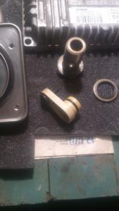

Vidz Опубликовано 24 января, 2018 Опубликовано 24 января, 2018 Добрый день!Подтекает масло из-под заглушки датчика скорости, которая белая и крепится одним торксом к коробке. Хочу поменять резинку под ней, нужно ли сливать масло с коробки? Фото заглушки не мое, прикрепляю просто чтобы было понятно о чем речь.
Reactor77 Опубликовано 24 января, 2018 Опубликовано 24 января, 2018 не нужно сливать. можно просто на герметик посадить
