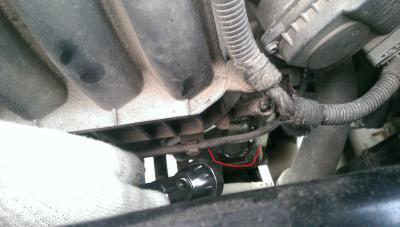

Gunia Опубликовано 6 февраля, 2018 Опубликовано 6 февраля, 2018 Друзья.Сегодня обнаружил течь масла (скорее трансмиссионного) в соединении над нижним креплением двигателя в районе крепления стартера.Течет не слабо. На фото масло скапливается над красной линией.Завтра с утра еду на предварительную диагностику.Есть специалисты, которые не безвозмездно смогут устранить течь в AL4?Телефон для связи пишите в Личку.Спасибо за понимание.Сам - из Долгопрудного Моск. обл.Предпочтительно север нерезиновой и области. Далеко могу не доехать.

dimanoid Опубликовано 7 февраля, 2018 Опубликовано 7 февраля, 2018 Друзья.Сегодня обнаружил течь масла (скорее трансмиссионного) в соединении над нижним креплением двигателя в районе крепления стартера.Течет не слабо. На фото масло скапливается над красной линией.Завтра с утра еду на предварительную диагностику.Есть специалисты, которые не безвозмездно смогут устранить течь в AL4?Телефон для связи пишите в Личку.Спасибо за понимание.Сам - из Долгопрудного Моск. обл.Предпочтительно север нерезиновой и области. Далеко могу не доехать.я могу только определить что сфоткано какое то место в какой то машине. это вообще где и что?????
