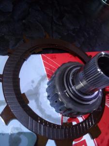

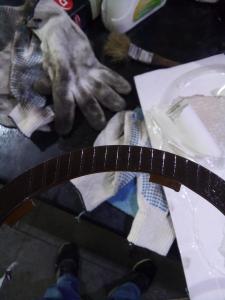

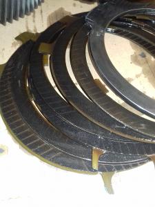

Залим Опубликовано 24 февраля, 2018 Опубликовано 24 февраля, 2018 В общем эпопея с пробуксовкой продолжается. Сегодня поменял фрикционы. На одном фрикционе тормозного пакета нашли чуть подогнутые зубцы. Надеялись, что причина в этом. Оказалось ни фига. Все старые фрикционы в ОТЛИЧНОМ состоянии, даже надписи еще сохранились. На задней тормозной ленте фрикционный слой еще нормальный. На прижимных дисках видно заводскую поперечную шлифовку. По выражению мастера: "Мля, коробка новая, чего ей надо?!" Что еще может быть причиной пробуксовки? ГДТ? Или передний тормоз?Единственный плюс замены фрикционов, пропала небольшая вибрация при переключении на 4 передачу. Видимо из-за загнутых зубцов заднего тормоза (F1).Вот подогнутый фрикцион. Вот в таком состоянии фрикционы.
Reactor77 Опубликовано 24 февраля, 2018 Опубликовано 24 февраля, 2018 1. загнутый именно этот диск, говорит о неправильно собранной коробке. неправильно вставили первичный вал. при такой сборке очень быстро перестанет включаться четвёртая передача.2. меняй мастера.
Залим Опубликовано 24 февраля, 2018 Опубликовано 24 февраля, 2018 Уже поменял. Диск погнули в другом сервисе, когда тефлоны меняли. Пробуксовка до этого была. После появилась вибрация при включении 4 передачи. Теперь вибрации нет, но пробуксовка осталась.

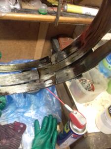

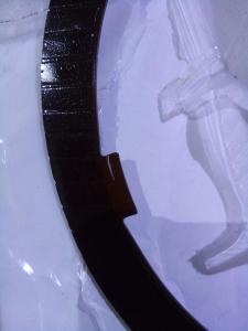

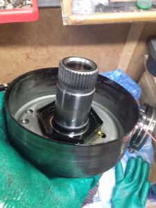

SilentVictor Опубликовано 27 февраля, 2018 Опубликовано 27 февраля, 2018 (изменено) Всех приветствую, ребята! Попалась мне коробочка на изучение с симптомом: не едет . После вскрытия, стало ясно почему... Вопрос вот в чём, лента спилена в ноль и это ясно . Тормозной барабан подгоревший + на нём чувствуется выработка, так вот, его на выброс, или есть какие-то допуски по этой детали? И как я правильно понимаю, фрикционы тоже сгоревшие? P.S. Не пинайтесь сильно, я только учусь . Изменено 27 февраля, 2018 пользователем SilentVictor

Залим Опубликовано 27 февраля, 2018 Опубликовано 27 февраля, 2018 Фрикционы поджарены и неслабо. Их под замену, как и ленту. А насчет барабана мнения слышал разные. Если дорожки не выедены очень глубоко, то можно шлифануть и ставить. Нужно будет только прижим ленты настроить болтом. Как, точно не знаю, сам пока теоретик в АКПП, по большей степени. А "не ехала" это как? Буксовала и стояла или подбуксовывала, но ехала, просто буксовала все сильнее? Или тупо не включалась передача? Фрикционы поджарены и неслабо. Их под замену, как и ленту. А насчет барабана мнения слышал разные. Если дорожки не выедены очень глубоко, то можно шлифануть и ставить. Нужно будет только прижим ленты настроить болтом. Как, точно не знаю, сам пока теоретик в АКПП, по большей степени. А "не ехала" это как? Буксовала и стояла или подбуксовывала, но ехала, просто буксовала все сильнее? Или тупо не включалась передача? Фрикционы поджарены и неслабо. Их под замену, как и ленту. А насчет барабана мнения слышал разные. Если дорожки не выедены очень глубоко, то можно шлифануть и ставить. Нужно будет только прижим ленты настроить болтом. Как, точно не знаю, сам пока теоретик в АКПП, по большей степени. А "не ехала" это как? Буксовала и стояла или подбуксовывала, но ехала, просто буксовала все сильнее? Или тупо не включалась передача?
Reactor77 Опубликовано 27 февраля, 2018 Опубликовано 27 февраля, 2018 (изменено) @SilentVictor, фрики менять, барабан шлифовать. после шлифовки одеть на него ленту и сжать. если сожмёт, и останется зазор больше миллиметра, то так и ставить.@CardinalKZ, ошибки то хоть читали? параметры по коробу какие? давление на драйве и реверсе? Изменено 27 февраля, 2018 пользователем Reactor77

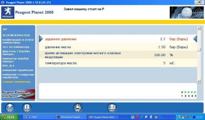

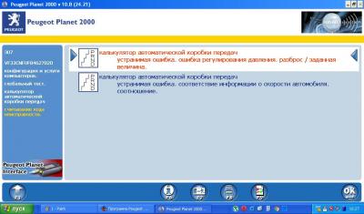

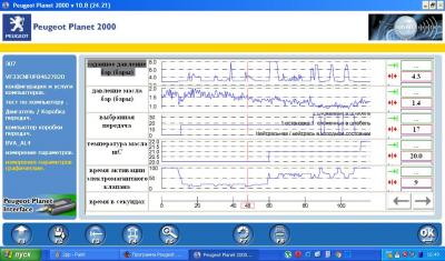

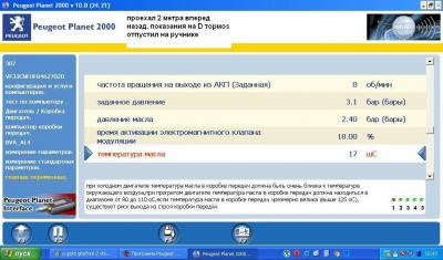

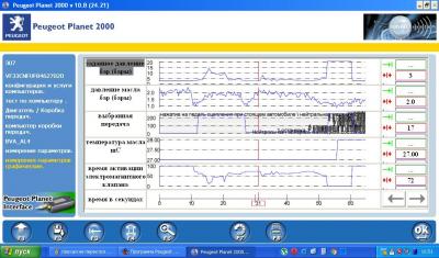

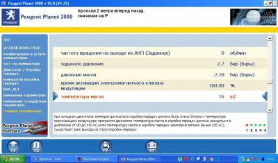

valen72rus Опубликовано 6 марта, 2018 Опубликовано 6 марта, 2018 Добрый вечер. авто пежо 307 хэтчбэк, 1.6 VIN VF33CNFUF84627020.машину приобрел в 2014 году в 15 году пробег был 71 т. км. коробка стала уходить в аварию, ошибка разброс давления, переставил 1 гидроклапан и 1 установил новый, прошивку клапанов не делал, частичная замена масла mobil ATF LT 71141, после этого проблема ушла.В середине февраля этого года, в морозное утро поехал на машине, машина была не прогрета, проехал немного трогаюсь со светофора, нажимаю на газ обороты растут машина еле едет, как будто на нейтралке. потом поехала, так раза 2 за всю дорогу расстояние км 2. обратно поехал часа через 3 машину прогрел, история повторилась. приехав на место стоянки авто увидел лужу масла, по запаху из коробки.(до этого один раз был небольшой подтек под машиной не придал значения, т.к. не много бежит пробка картера на двигателе) долил 0,5 л поехал на сто доехал без проблем. Там сразу не смогли понять откуда утечка все было в масле, на подъемнике держал скорость 70 км. масло начинало течь. оставил машину для снятия коробки.потом диагностировали что побежал сальник на коробке за гидротрансформатором, заменили сальник, слили масло залили новое порядка 4 литров mobil ATF LT 71141. Забрав машину ощущение что машина стала громче работать.проездил около недели. потом началось тоже самое машина не переключалась на 3 передачу. давишь на газ обороты растут как на нейтралке и не переключается.Поехал на сто проверять уровень масла в коробке, было больше уровня, где то на пол литра, прогрев машину до 90 градусов и поездив без нагрузки и резких нажатий на газ, стала переключатся на 3 передачу. сегодня решил проехать чтобы более подробно описать, после небольшого прогрева т масла порядка 30 градусов машина не переключается на 2 передачу. как только обороты сорвались вверх не может съехать и на 1 передаче, глушу мотор завожу включаю снежинку еду обратно.машина трогается как только отпускаю тормоз, назад тоже едет.подключил РР2000 давление очень маленькое в аварию уходила 1 раз.еще заметил что не может считать описание ошибки, то есть код и параметры при которых все произошло. до этого проблем не было с этим., так же ошибка идентификации.скрины с экрана подписал.Подскажите с чего начать к чему готовиться, т.к нужно будет искать сто, сам не буду лезть в коробку т.к. не понимаю, максимум смогу промыть гидроблок.Спасибо!
Reactor77 Опубликовано 7 марта, 2018 Опубликовано 7 марта, 2018 во первых давление измеряется на прогретой коробке. если темп. масла ниже 14градусов, то комп короба работает по другой программе.судя по скринам нет давления. я бы снял гидроблок и поменял местами клапана. если давление появится, то меняем обратно, а убитый клапан меняем на новый
valen72rus Опубликовано 7 марта, 2018 Опубликовано 7 марта, 2018 во первых давление измеряется на прогретой коробке. если темп. масла ниже 14градусов, то комп короба работает по другой программе.судя по скринам нет давления. я бы снял гидроблок и поменял местами клапана. если давление появится, то меняем обратно, а убитый клапан меняем на новыйтоже думаю с этого начать, хуже уж точно не будет.А насколько критично если я буду ехать с таким давлением хотя бы до сто?Еще вопрос, коробку нужно было как то обучать после установки?
