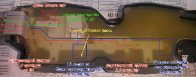

Пасека Опубликовано 3 апреля, 2018 Опубликовано 3 апреля, 2018 давление в топливной системе нормкатушку поменять?Для начала почитать по катушке на двиг NFU на предмет ее поломки, дело в том, что у этих катух отгорают низковольтные провода в компаунде и из-за этого пропуски зажигания и комп двигателя не может определить какой цилиндр срабатывает, так как датчик фазовый у катушки встроенный, на 4 цилиндре происходит съем сигнала, и если провод отгорает на 1-4 цилиндры - то комп не понимает на каком цилиндре срабатывает зажигание и встает в аварийный режим. Отсюда форсунки работают неправильно на впрыск. Начни с катушки, поставь заведомо рабочую и проверь. Проблема у такой поломки в том, что на холодную катушка работает. При нагреве размыкается провод на низковольтную обмотку и выскакивает ошибка.

Пасека Опубликовано 3 апреля, 2018 Опубликовано 3 апреля, 2018 (изменено) Ребят в Краснодаре нет не у кого катушки на Пежо 307 2007г.в. поставить попробовать она или нет?Можно самому починить катушку, для этого нужно расковырять компаунд жалом паяльника, там где находится провод на 1-4 катушку и спаять место облома. Обламывает провод в одном и том же месте, где манипулятор сжимает его при монтаже. Говорят что вместе с местом деформации провода манипулятором еще состав провода желает лучшего, т.е. там много толи олова толи цинка из-за этого провод становится ломким, и еще присутствует разность температурного расширения у провода и компаунда. Сейчас попробую вставить фотографию где нужно ковырять. Удачи. Изменено 3 апреля, 2018 пользователем Пасека
Мартын Опубликовано 4 апреля, 2018 Опубликовано 4 апреля, 2018 Можно самому починить катушку, для этого нужно расковырять компаунд жалом паяльника, там где находится провод на 1-4 катушку и спаять место облома. Обламывает провод в одном и том же месте, где манипулятор сжимает его при монтаже. Говорят что вместе с местом деформации провода манипулятором еще состав провода желает лучшего, т.е. там много толи олова толи цинка из-за этого провод становится ломким, и еще присутствует разность температурного расширения у провода и компаунда. Сейчас попробую вставить фотографию где нужно ковырять. Удачи. Для какого в теме АКПП начали байду про мотор и катушку???
