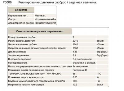

Мартын Опубликовано 18 апреля, 2018 Опубликовано 18 апреля, 2018 Данные с пежо сканера 33331.jpgВыше давно вам написали
