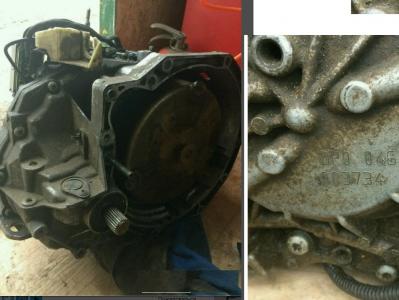

Nikittaa Опубликовано 30 мая, 2018 Опубликовано 30 мая, 2018 кто встречал такую проблему. датчик давления всё время показывает 2,3 бар.датчик менял, но работоспособность его не проверена.по манометру давление в норме и подскакивает при нажатии на педаль газа.плюс и минус на датчик подаются. сигнал с датчика идёт. вольтметр показывает от 1,2в и больше. при нажатии на педаль газа показания изменяются в большую сторону.ошибок нет.машина ситроен. пробовал и лексией и пп2000. везде 2,3.Лаунчем попробуйте. Срочно! Подскажите подойдет или нет АКП на 307 рестайлинг 1.6 Коробка от Якобы мегана 2 Есть только фото такое, смущает что вроде бы крепления бублика у нас не выходят из окружности?

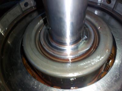

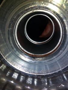

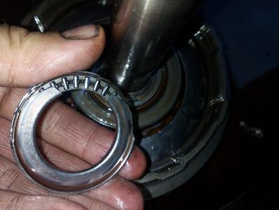

VNE Опубликовано 1 июня, 2018 Опубликовано 1 июня, 2018 (изменено) Открутил прикладываю фото. Итог - Сломан подшипник, погнуты фрикционы и попалены 4 передачи. Из вала, перевернув его кверху дном посыпались куски подшипника. Подозреваю что именно по этому и не работает 1 передача а 2 буксует. Возможно осколки повредили поршень. Правда как его разобрать - не знаю. Или забили в гидроблоке что-то. Покоцаны многие детали. Царапины на втулках. Предпологаю что осколки успели разлететься по коробке. Давление на n и p 2,4 бар. На d и R - 4 бар. Раньше было в норме. Ситуация такая, денег собственно нету. Что обязательно придётся менять при разборке коробки? Можно ли экономить на межкорпусной прокладке? И как выставлять зазор на новых фрикционах? Изменено 1 июня, 2018 пользователем VNE
Reactor77 Опубликовано 4 июня, 2018 Опубликовано 4 июня, 2018 вал разбирается элементарно. там кольца стопорные. но нужен либо пресс, либо приспособление. 1
