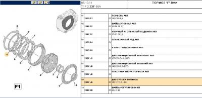

VNE Опубликовано 21 июня, 2018 Опубликовано 21 июня, 2018 (изменено) Я тут ещё косяк нашёл похоже - увидел на схеме сборку F1. Диск упора тормоза я положил под фрикционы, а надо над ними! Хотя не логично. Да и согласно этой схеме 1 диск идёт с внутренними выступами, а по книжке - с внешними. Изменено 21 июня, 2018 пользователем VNE

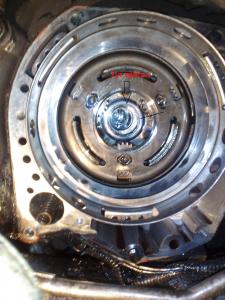

VNE Опубликовано 22 июня, 2018 Опубликовано 22 июня, 2018 Помогите починитьсяУ товарища Reactora на другом форуме читал что при затягивании крышки ломался подшипник между барабаном и солнечной шестернёй. При снятой крышке трогал внутрянку барабана ( на картинке видно) и эта нутрянка ощутимый люфт имеет. Это нормально?

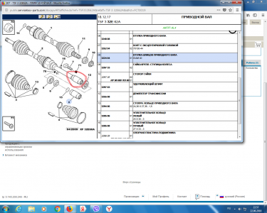

kost@ Опубликовано 22 июня, 2018 Опубликовано 22 июня, 2018 (изменено) Всем добрый вечер! Понимаю, что я не одна с тупым вопросом, но все же какая то маленькая информация поможет мне быстрее действовать и возможно даже в направление правильного пути..3. Что можно проверить самой и вообще стоит ли это делать с учетом данных характерных жалоб.что то подобное уже было в этой теме...залезайте под машину и внимательно смотрите на правый шрус...возможно обрезало втулку шлицов приводного вала Изменено 22 июня, 2018 пользователем kost@

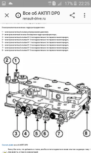

Олеся Пыжик Опубликовано 25 июня, 2018 Опубликовано 25 июня, 2018 (изменено) Нет 1-й передачи после ремонта акпп. Пежо 307. АКПП AL4. После разбора коробки был отремонтирован только бублик. Все остальное в норме. Собрали коробку точно правильно. Два раза перебирали. А первой скорости так и нет. На сколько я поняла один клапан при проверке щелкает но не так как все. Верхние соленоиды тоже не меняли. В чем может быть причина? И подскажите какой клапан отвечает за первую передачу? На схеме получается пять клапанов и один сбоку... а два соленоида сверху... или если смотреть на гидроблок прямо то два соленоида справа, пять клапанов вверху и один клапан слева... короче незнаю как точнее сказать.. вот какой из них отвечает за первую передачу? Диагностика никаких неисправностей не показывает и ошибок никаких нет... очень срочно нужна ваша помощь. Я мужу говорю что нужно клапан поменять и два соленоида раз коробку всю собрали правильно... а он протестует... уже до скандалов доходит.. машина месяц уже стоит... ну ооочень нужна ваша помощь. Изменено 25 июня, 2018 пользователем Олеся Пыжик

Reactor77 Опубликовано 26 июня, 2018 Опубликовано 26 июня, 2018 дистанционно без результатов диагностики очень трудно помогать. у тех кто разбирает короб, мануал то хоть есть? или наугад крутят.на вашем рисунке клапан 2 это блокировка гидротрансформатора. его менять не нужно.клапан 1 отвечает за давление в магистрали. его меняйте.остальные клапана участвуют в переключении передач. но не по одному. за первую передачу отвечают 3 и 4.

VNE Опубликовано 26 июня, 2018 Опубликовано 26 июня, 2018 Нет 1-й передачи после ремонта акпп. Пежо 307. АКПП AL4. После разбора коробки был отремонтирован только бублик. Все остальное в норме. Собрали коробку точно правильно. Два раза перебирали. А первой скорости так и нет. На сколько я поняла один клапан при проверке щелкает но не так как все. Верхние соленоиды тоже не меняли. В чем может быть причина? И подскажите какой клапан отвечает за первую передачу? На схеме получается пять клапанов и один сбоку... а два соленоида сверху... или если смотреть на гидроблок прямо то два соленоида справа, пять клапанов вверху и один клапан слева... короче незнаю как точнее сказать.. вот какой из них отвечает за первую передачу? Диагностика никаких неисправностей не показывает и ошибок никаких нет... очень срочно нужна ваша помощь. Я мужу говорю что нужно клапан поменять и два соленоида раз коробку всю собрали правильно... а он протестует... уже до скандалов доходит.. машина месяц уже стоит... ну ооочень нужна ваша помощь.Было такое. У меня застряли 2 поршенька под клапанами крайними ( согласно схеме которую дал Reactor)Напишите что у вас по итогу получилось или нет?дистанционно без результатов диагностики очень трудно помогать. у тех кто разбирает короб, мануал то хоть есть? или наугад крутят.на вашем рисунке клапан 2 это блокировка гидротрансформатора. его менять не нужно.клапан 1 отвечает за давление в магистрали. его меняйте.остальные клапана участвуют в переключении передач. но не по одному. за первую передачу отвечают 3 и 4. Скинь мануал на французком, а то ни где не нашёл.Да и подскажи за одно по проблеме
