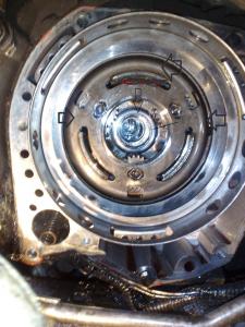

VNE Опубликовано 5 июля, 2018 Опубликовано 5 июля, 2018 Всем приветСегодня в очередной раз разобрал крышку. Попробывал покрутить барабан который виден на фото и обнаружил что налево (вперед) крутится туго руками, и всё туже и туже как будто пружину накручивает а на право (назад) крутится легко. Может ли так влиять например лента?
Reactor77 Опубликовано 6 июля, 2018 Опубликовано 6 июля, 2018 ленты сейчас в покое, ничего не сжимают. так-то руками довольно легко должно крутится. но собирал несколько коробок так, что одев бублик, он от руки еле крутился. очень тяжело. машины ехали неплохо.
