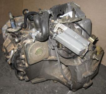

ManRo Опубликовано 13 августа, 2018 Опубликовано 13 августа, 2018 (изменено) может кто знает... проблема в следующем, машина пежо 307 рест, судя по ошибке в лексии накрылся датчик положения селектора акпп, как раз у меня термостат подтекал, а на прошедших выходных я его менял. в общем залило этот несчастный датчик, интернет подтверждает эту теорию. ну так вот к сути, никак не могу добраться и отсоединить этот датчик. пол дня ковырялся, разобрал половину подкапотки, но никак не могу добраться и снять штекер этого датчика, который расположен аж за площадкой акб. в итоге машина стоит без движения, а у меня уже идеи иссякли, а машина очень нужна. в интернете воообще ничего не могу по этому поводу найти, только обрывки информации.Здравствуйте, такая проблема. На холодную вылетает ошибка. Понятно что клапана. Но есть такая проблема при езде иногда получается так как будто коробка не скидывает на первую скорость. Подъехал на перекресток в бугорок. Начинаешь трогаться а она не едет толком обороты не набирает. Если заглушить и трогаться всегда норм трогается. Это могут клапана виноваты ? Ситроен с5 1 146т пробег. Лексия пока в пути по давлению ничего пока не скажу. Интересует могут ли клапана виноваты или что то другое99% что это клапана, трогается плохо потому что в аварийном режиме коробка на постоянку встает на 3ю передачу. Когда глушите ошибки по разбросу давления скидываются, поэтому она после повторного завода нормально трогается, пока опять не поймет что давление косячит и опять не перейдет в аварийный режим.Коробка ал4? Изменено 13 августа, 2018 пользователем ManRo
kost@ Опубликовано 13 августа, 2018 Опубликовано 13 августа, 2018 может кто знает...проблема в следующем, машина пежо 307 рест, судя по ошибке в лексии накрылся датчик положения селектора акпп, как раз у меня термостат подтекал, а на прошедших выходных я его менял. в общем залило этот несчастный датчик, интернет подтверждает эту теорию. ну так вот к сути, никак не могу добраться и отсоединить этот датчик. пол дня ковырялся, разобрал половину подкапотки, но никак не могу добраться и снять штекер этого датчика, который расположен аж за площадкой акб. в итоге машина стоит без движения, а у меня уже идеи иссякли, а машина очень нужна. в интернете воообще ничего не могу по этому поводу найти, только обрывки информации. в интернете полно информации)...снимаешь общую колодку, которая за АКБ и вынимаешь разъем, ничего сложного...
Reactor77 Опубликовано 13 августа, 2018 Опубликовано 13 августа, 2018 поддомкрачивай коробку, снимай опору. провода там между опорой и коробкой проходят. заодно при опускании коробки появится доступ к двум маленьким шестигранникам, что прикручивают большой серый разъём к кронштейну. ключик там подходит от мебели(если заказывали шкаф в разобранном виде, то там есть г-образный шестигранник).вообще, если нуждаешься в помощи, то хоть фоткай проблемные места и выкладывай сюда, чтоб разговор был по существу. 1
ManRo Опубликовано 13 августа, 2018 Опубликовано 13 августа, 2018 (изменено) в интернете полно информации)...снимаешь общую колодку, которая за АКБ и вынимаешь разъем, ничего сложного...Как? Как ее снять? В этом то и загвоздка? Вот прям поэтапно как ее снять? Я пол дня под капотом задом к верху проторчал, все руки содрал, разобрал пол подкапотного, но не могу ее снять, не подлезть к ней, тольуо если вынимать двигатель с коробкой.поддомкрачивай коробку, снимай опору. провода там между опорой и коробкой проходят. заодно при опускании коробки появится доступ к двум маленьким шестигранникам, что прикручивают большой серый разъём к кронштейну. ключик там подходит от мебели(если заказывали шкаф в разобранном виде, то там есть г-образный шестигранник).вообще, если нуждаешься в помощи, то хоть фоткай проблемные места и выкладывай сюда, чтоб разговор был по существу.Спасибо за инфу, теперь хоть знаю что на шестигранник прикручены, хотя я подозревал это и пихал в него торекс (всегда выручает когда надо шестиграннцю головку открутить) и один не залез и соседний меньший размер провалился, из чего я сделал вывод что это не шестигранник. Изменено 13 августа, 2018 пользователем ManRo
Reactor77 Опубликовано 13 августа, 2018 Опубликовано 13 августа, 2018 (изменено) посоветую сначала скрепкой канцелярской вычистить эти шестигранники. там всегда песок. если не вычистишь, то сорвёшь грани Изменено 13 августа, 2018 пользователем Reactor77
kost@ Опубликовано 13 августа, 2018 Опубликовано 13 августа, 2018 (изменено) я коробку не домкратил и опору не откручивал, так подлез к колодкефото для наглядности) Изменено 13 августа, 2018 пользователем kost@

ManRo Опубликовано 15 августа, 2018 Опубликовано 15 августа, 2018 поддомкрачивай коробку, снимай опору. провода там между опорой и коробкой проходят. заодно при опускании коробки появится доступ к двум маленьким шестигранникам, что прикручивают большой серый разъём к кронштейну. ключик там подходит от мебели(если заказывали шкаф в разобранном виде, то там есть г-образный шестигранник).вообще, если нуждаешься в помощи, то хоть фоткай проблемные места и выкладывай сюда, чтоб разговор был по существу.Снять то я ее снял, теперь другая проблема нарисоваласьДатчик положения селектора акпп я снял, качественно прочистил, собрал, поставил, отрегулировал положение согласно инструкции с применением мультиметра, но проблему это не решило! В положении Р и R передача определяется, а в положении N и D появляются прочерки и коробка работает только в аварийном режиме на 3й передаче.Чтобы исключить вероятность ошибки и неправильной установки я даже ради эксперимента на живую крутил этот датчик с включённым зажиганием в надежде поймать момент когда он корректно начнет понимать передачи, но во всем диапазоне вращения приборка ни разу не просемафорила о включённой в данный момент передаче. Короче тупик.Есть какие-то предположения? может я что не так делаю или есть какие-то тонкости?
