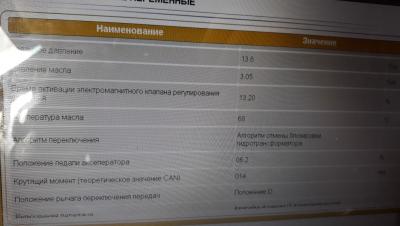

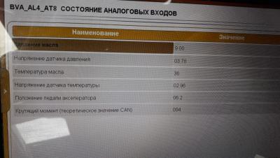

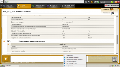

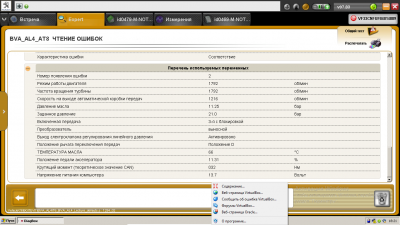

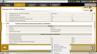

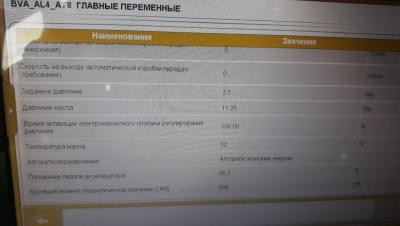

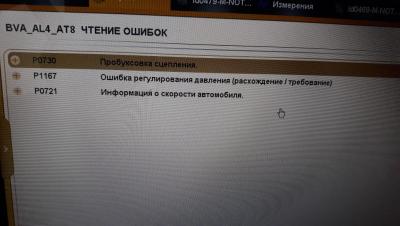

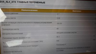

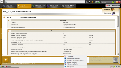

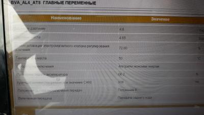

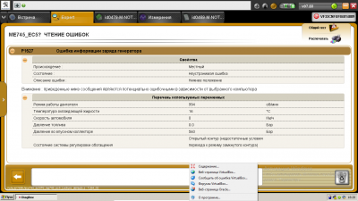

miritsokil Опубликовано 9 сентября, 2018 Опубликовано 9 сентября, 2018 Привет друзья. Помогите хоть каким советом. У меня Fiat Scudo но с мотором 2.0 16v и AL4 коробкой. Прошлой зимой начались аварии коробки, но с прогревом ехал дальше.Потом стало чаще и прогрев не помогал. Диагностика показала ошибку регулировки давления. Поменял два клапана и масло. Клапана стояли с желтыми головами, поставил с чёрными так как других не существует. Читал что надо прошивать коробку, но во Львове на такой старой машине официалы ничего прошить не могут, даже подключастя не пробуют, а зря. Авария на ходу пропала, но появлявилась она когда стоиш несколько минут в положении "P", перезапустил мотор и поехал без проблем. Сейчас диагностика показывает : Регулятор давления, короткое замыкание на + батареи, Электромагнитный клапан блокировки муфты, короткое зам. на + бат., Регулировка давления - неверный сигнал. Может ли быть причиной прошивка? . Но последние две недели опять аварии на ходу, и не зависимо от времени поездки и температуры. Помогите кто чём может.
Reactor77 Опубликовано 9 сентября, 2018 Опубликовано 9 сентября, 2018 мне кажется провода передавили при установке гидроблока.
