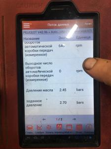

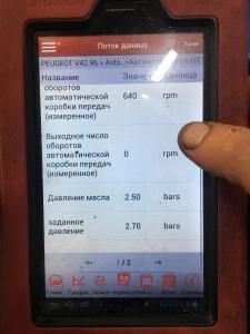

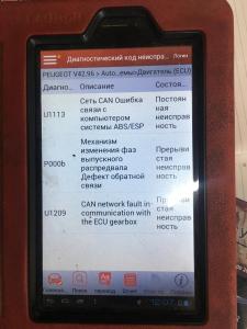

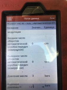

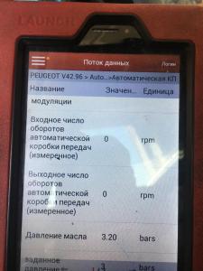

Yuvelir Опубликовано 19 сентября, 2018 Опубликовано 19 сентября, 2018 (изменено) Здравствуйте. В дополнение к предыдущим сообщениям прикладываю сканы после промывки гидроблока и частичной замены масла. Не включается 3-я передача. Пежо 308, 2011 г.в., пробег 80000 км. Давление масла в режиме Р от 2,45 до 2,5. Давление масла в режиме D от 3 до 3,2 Ошибки. Изменено 19 сентября, 2018 пользователем Yuvelir

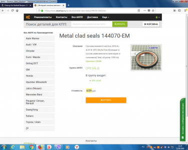

lelby77 Опубликовано 20 сентября, 2018 Опубликовано 20 сентября, 2018 десятки причин. разбирайКогда первый раз (пару лет назад) собирался снять коробку, так руки и не дошли, машину отдавали местным умельцам. Теперь машина перешла мне и делать буду точно своими руками. Что я выяснил: чтобы снять без ямы нужно поднять морду на 40-45 см, снять площадку аккума, стартер и всё навесное сверху и вокруг, снять привода, стойку левую можно не трогать. Возникли вопросы: - нужно ли и как если нужно, закрепить бублик, - насколько отодвигается колокол(картер бублика) от мотора,чотбы вынуть коробку; - можно ли её наклонять вниз при снятии; - где лучше заказывать и какой сальник бублика (он там один?). ?
kost@ Опубликовано 22 сентября, 2018 Опубликовано 22 сентября, 2018 Когда первый раз (пару лет назад) собирался снять коробку, так руки и не дошли, машину отдавали местным умельцам. Теперь машина перешла мне и делать буду точно своими руками. Что я выяснил: чтобы снять без ямы нужно поднять морду на 40-45 см, снять площадку аккума, стартер и всё навесное сверху и вокруг, снять привода, стойку левую можно не трогать. Возникли вопросы: - нужно ли и как если нужно, закрепить бублик, - насколько отодвигается колокол(картер бублика) от мотора,чотбы вынуть коробку; - можно ли её наклонять вниз при снятии; - где лучше заказывать и какой сальник бублика (он там один?). ? 1

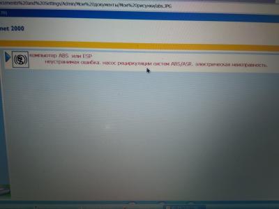

PSAChe Опубликовано 25 сентября, 2018 Опубликовано 25 сентября, 2018 (изменено) жесть. я сейчас на отдыхе в европе. но ветку читаю. вы хоть сами читаете что пишите? у вас абс глючит, от него и короб. ошибка по датчику , чо на мотор то грешить. вангую что провода перебиты или перегнили. исправляйте абс и всё будет как раньшеВсе датчики АБС работают в штатном режиме, скорость с них считывается по всем одинаковая. По АКПП нету ошибки о неверных показаниях с датчиков АБС. То что теперь по насосу АБС ошибка разве как то связана с Акпп.? А так же привышение давления? Я сюда пишу не для того , чтобы вы возмущённо тыкали мол какой я молодец отдыхаю в Европе, а тут такие все дилетанты не знают что городят. Нужны реальные советы о давлении в АКПП и блоку АБС. На мотор никто не грешит, причем он здесь? Изменено 25 сентября, 2018 пользователем PSAChe
Мартын Опубликовано 25 сентября, 2018 Опубликовано 25 сентября, 2018 Все датчики АБС работают в штатном режиме, скорость с них считывается по всем одинаковая. По АКПП нету ошибки о неверных показаниях с датчиков АБС. То что теперь по насосу АБС ошибка разве как то связана с Акпп.? А так же привышение давления? Я сюда пишу не для того , чтобы вы возмущённо тыкали мол какой я молодец отдыхаю в Европе, а тут такие все дилетанты не знают что городят. Нужны реальные советы о давлении в АКПП и блоку АБС. На мотор никто не грешит, причем он здесь?Как звучит ошибка по насосу ABS?Всем привет!Только закончил переборку коробки.Первый день после выезда из гаража дал следующие результаты:- периодически машинка отказывается ехать.- сегодня утром опять выскочила ошибка Р1167.- переключается со 2й на 3ю и с 3й на 4ю при 3500-4000 оборотов.- привключении зажигания раздается то ли треск, то ли скрип в районе гидроблока(подозреваю что клапан, хотя оба менял на новые)Какие будут соображения? А что вы делали с ней?
Antoshka Опубликовано 25 сентября, 2018 Опубликовано 25 сентября, 2018 Как звучит ошибка по насосу ABS?А что вы делали с ней?Замена клапанов гб,Промывка гб,Замена втулки насоса,Замена фильтра коробки, всех сальников,полная замена масла.
PSAChe Опубликовано 25 сентября, 2018 Опубликовано 25 сентября, 2018 (изменено) Как звучит ошибка по насосу ABS? Прикладываю фотографию ошибки Изменено 25 сентября, 2018 пользователем PSAChe
Мартын Опубликовано 25 сентября, 2018 Опубликовано 25 сентября, 2018 Прикладываю фотографию ошибкиПитание (плюс) на блок управления приходит?
