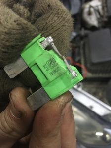

PSAChe Опубликовано 2 октября, 2018 Опубликовано 2 октября, 2018 Питание (плюс) на блок управления приходит?В общем решили проблему с АБС, проверили еще раз предохранители и штекера под капотом. Всему виной был силовой предохранитель под номером 2, mf02 - предохранитель насоса АБС/ЕСП 30А. Но сразу не заметили, что он не исправен, с виду все вроде нормально, но потом попробовали пошевелить сам проводник и он оказался треснутым, разошелся. Поставили новый, ошибку стерли, АКПП при этом стала работать помягче, но толчки при понижении передачи все таки присутствуют. По АКПП как и писал ранее идет завышение давления 1. Паркинг - номинал 2.7 , по факту 3.52.Задняя - номинал 3.0,по факту 3.53.Драйв - номинал 3.0, по факту 3.3 Хочу попробовать ослабить регулировочный винт на пол оборота, дабы скорректировать показатели. До меня кто-то уже лазил в коробку, так как клапана стояли не родные. Есть ли таблица или может практический опыт в регулировке??
Reactor77 Опубликовано 2 октября, 2018 Опубликовано 2 октября, 2018 я ж вам писал, что нужно делать абс. к давлению не советую лезть. там не всё так просто. можете гидросхемы глянуть.но если хочется поэкпериментировать, то открутите vrp на четверть оборота. потом можно обратно закрутить если что.
PSAChe Опубликовано 2 октября, 2018 Опубликовано 2 октября, 2018 (изменено) я ж вам писал, что нужно делать абс. к давлению не советую лезть. там не всё так просто. можете гидросхемы глянуть.но если хочется поэкспериментировать, то открутите vrp на четверть оборота. потом можно обратно закрутить если что. АБС сделали -но проблема с АКПП не решилась.Или вам не понятно из последнего поста??? Изменено 2 октября, 2018 пользователем PSAChe

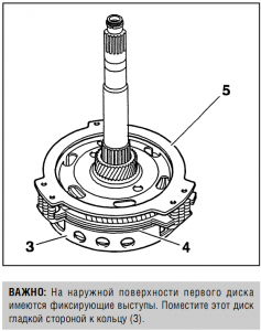

Владимир ф Опубликовано 5 октября, 2018 Опубликовано 5 октября, 2018 тоесть засада, по вашему в корпусе?Как правильно собрать пакет F1, на картинках одно а на деле по другому?
Reactor77 Опубликовано 5 октября, 2018 Опубликовано 5 октября, 2018 F1 это тормоз. просто не ленточного типа.страница 49, тормоз F1. Цитирую: "ВАЖНО: На наружной поверхности первого дискаимеются фиксирующие выступы. Поместите этот диск гладкой стороной к кольцу (3)"А должно быть наоборот, на внутренней поверхности первого диска, т.е. нижний диск зубьями внутрь.
Владимир ф Опубликовано 5 октября, 2018 Опубликовано 5 октября, 2018 F1 это тормоз. просто не ленточного типа.страница 49, тормоз F1. Цитирую: "ВАЖНО: На наружной поверхности первого дискаимеются фиксирующие выступы. Поместите этот диск гладкой стороной к кольцу (3)"А должно быть наоборот, на внутренней поверхности первого диска, т.е. нижний диск зубьями внутрь.Спасибо! А в какую все таки сторону крутить шестигранник что бы поднять давление?

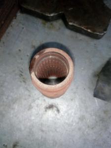

wins Опубликовано 11 октября, 2018 Опубликовано 11 октября, 2018 Доброго времени суток!Встала моя акпп и решил ее перебрать сам.Возник по вопрос по втулкам:в продаже есть бронзовые и баббитовые.Какаие лучше поставить? Менять нужно весь комплект?Или по необходимости.Только втулка с задирами ГДТ,остальные вроде нормальные.
Reactor77 Опубликовано 11 октября, 2018 Опубликовано 11 октября, 2018 ну так мы не разбирали вашу коробку. откуда мы знаем? может там всё железо в хлам, а может только ленту с фильтром достаточно заменить.
