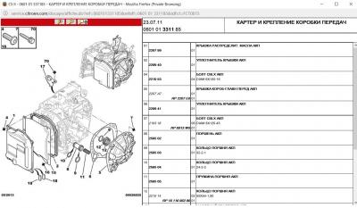

sharka Опубликовано 19 октября, 2018 Опубликовано 19 октября, 2018 Вопрос по запчастям для АКПП. Кто перебирает коробки, ставит не оригинальные запчасти (сальники, фрикционы, железо).Например сальники - TRANSKIT.Тормозные ленты/барабан лент тормоза - какой-нибудь TAIWAN/OEM. Насколько оправдано использование таких запчастей.Понятно, что цена у них сильно различается. И скорее всего, конечному пользователю они обходятся практически по цене оригинала )Имеет смысл ставить оригинальные запчасти от PSA?Если да, то какие. Речь про коробку AL4 на 2х литровый мотор.
dimanoid Опубликовано 19 октября, 2018 Опубликовано 19 октября, 2018 тефлон оригинал, все остальное по желанию
sharka Опубликовано 19 октября, 2018 Опубликовано 19 октября, 2018 Тефлон - это позиции 9, 10, 12? Колечки под номером 12 -- 2215.14.Насколько я понимаю, они без замка. А вроде как есть 2215.15 с замком.Какие брать? 2215.14 чего-то по 2тыс руб за шт.2215.15 похоже только не оригинал

sharka Опубликовано 19 октября, 2018 Опубликовано 19 октября, 2018 (изменено) Здесь отвечают три инвалида ;-))) А пробег какой ? Тефлоновые кольца -- см. мою схему, детали 9-10-12 + 11 (пружина) + 6 (прокладка), аналогичные твоей машины по вин.В сервисбокс доступ бесплатный, достаточно зарегистрироваться.Кольца 9-12 висят не в воздухе, а на валу. Он есть на другой картинке. Работа по замена до 5 руб. На dirve2 есть куча отчетов по замене. Изменено 19 октября, 2018 пользователем sharka 1
