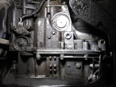

Reactor77 Опубликовано 31 октября, 2018 Опубликовано 31 октября, 2018 ответить-расширенная форма-обзор(выбрать фото)-загрузить. тут проблем нет.со стопорным кольцом - это поршень ленты. но там их два. маленький или большой?
Сергей1408 Опубликовано 1 ноября, 2018 Опубликовано 1 ноября, 2018 Тот, который засвечен на фото (клапан) или крышка
Мартын Опубликовано 1 ноября, 2018 Опубликовано 1 ноября, 2018 IMG_20181027_161640.jpgТот, который засвечен на фото (клапан) или крышкакрышка тормоза как написали выше
Сергей1408 Опубликовано 1 ноября, 2018 Опубликовано 1 ноября, 2018 Благодарю за помощь при загрузке фото Значит её вскрыть и на герметик???

Reactor77 Опубликовано 1 ноября, 2018 Опубликовано 1 ноября, 2018 IMG_20181027_161640.jpgТот, который засвечен на фото (клапан) или крышкавот номер резинового колечка: 2312.54Пежо 206. При диагностике желаемое давление показывает, а реальное 0. Датчик давления менять? Авто с ударами но ездиет, т.е. давление то есть.может для начала проводку у датчика прозвонить? 1
