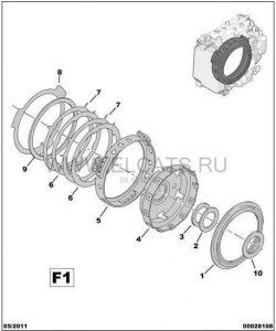

ismailoff1984 Опубликовано 9 декабря, 2018 Опубликовано 9 декабря, 2018 Доброго дня снова.Отбил я таки крышку с коробки, заменил кольца (родные были таки подточенными), пружину (родная села на 2мм примерно)... Заодно узнал, что коробка у меня - менянная еще прошлым владельцем...Вот... Крышка снялась аккуратно - все остальное осталось на своих местах (вал, фрикционы), но вот поставить ее не могу - что-то ссыкатно.Приставил крышку, вдел болты, крышка уперлась в ленту, которая подкружиненная, начал стягивать "крест-на-крест" и тут в один момент раздался такой громкий, но отчетливый... Не знаю, как охарактеризовать - такой щелчок, больше похожий на треск, будто что-то сломалось. При этом зазор между крышкой и корпусом - около 5мм. По быстрому начал бегать по драйв2 и по форуму - нигде на упоминания этого хруста не наткнулся. Засим хочу спросить бывалых:Я что-то сломал или это норм и продолжать подтягивать дальше?
Reactor77 Опубликовано 9 декабря, 2018 Опубликовано 9 декабря, 2018 (изменено) нет. снимай обратно. тормоз четвёртой передачи состоит на твоём коробе из четырёх фрикционных дисков. два с внешними зубцами и два с внутренними. похоже ты загнул на одном диске внутренние зубья. без опыта очень трудно поставить вал на место не загнув зубья. тренируйся. Изменено 9 декабря, 2018 пользователем Reactor77
ismailoff1984 Опубликовано 9 декабря, 2018 Опубликовано 9 декабря, 2018 нет. снимай обратно. тормоз четвёртой передачи состоит на твоём коробе из четырёх фрикционных дисков. два с внешними зубцами и два с внутренними. похоже ты загнул на одном диске внутренние зубья. без опыта очень трудно поставить вал на место не загнув зубья. тренируйся.Ок.1. Что за тормозные диски?2. Как различить внутренние диски от внешних?3. Как именно всё должно быть?
Reactor77 Опубликовано 9 декабря, 2018 Опубликовано 9 декабря, 2018 так ты вытащи вал и увидишь.номер 7 внешние, номер 6 внутренние
ismailoff1984 Опубликовано 9 декабря, 2018 Опубликовано 9 декабря, 2018 так ты вытащи вал и увидишь.номер 7 внешние, номер 6 внутренниеЯ, конечно, извиняюсь... Но нет ли у Вас каких-либо фото- или видеоинструкций по правильной установке?..

ismailoff1984 Опубликовано 12 декабря, 2018 Опубликовано 12 декабря, 2018 так ты вытащи вал и увидишь.номер 7 внешние, номер 6 внутренниеТак... Вал вытащил.Но у меня нутро немного отличается от Вашей картинки.У меня там по три диска №6 и №7, нет диска №9 и деталей №№ 1, 2, 3 и 10.Все диски №№ 6 и 7 - ровные, ни внутренние, ни наружние зубья не загнуты (проверил, положив на заведомо ровное стекло - ложатся ровно, прилипают всей поверхностью с обоих сторон).В середине вала есть потертости. Внутренние зубья фрикционов самого вала - визуально не загнуты (разбирать не решился). Вот... Как-то так.
Reactor77 Опубликовано 12 декабря, 2018 Опубликовано 12 декабря, 2018 если двигатель 2 литра, то так и должно быть. ну или короб от двушки уже стоит.собирай и пробуй ставить на место. советую потренироваться, сделать несколько попыток
ismailoff1984 Опубликовано 12 декабря, 2018 Опубликовано 12 декабря, 2018 если двигатель 2 литра, то так и должно быть. ну или короб от двушки уже стоит.собирай и пробуй ставить на место. советую потренироваться, сделать несколько попытокДа, двигло двухлитровые.Но тут у меня мозгов сейчас взорвется - крышка и без вала не садится.Похоже, что тот треск был вызван тем, что я согнул направляющие, когда выбивал крышку или закручивал ее... Других мыслей у меня уже нет.
Reactor77 Опубликовано 12 декабря, 2018 Опубликовано 12 декабря, 2018 за направляющие там отвечают две гильзы. если не изменяет память, то примерно на 1 и 7 часов. если гидроблок слева, а теплообменник справа.гильзы довольно трудно замять
