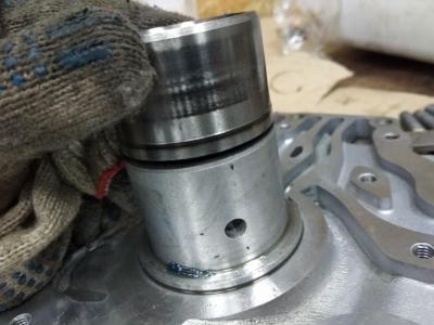

PSAChe Опубликовано 16 января, 2019 Опубликовано 16 января, 2019 Всем привет, такой нюанс обнаружил на насосе . Корпус, который вставляется в гидротрансформатор состоит из двух металлов одна часть металлическая, вторая алюминий. Как я понимаю они между собой должны быть склеены, а тут походу провернуло металлическую часть. Машина Ситроен с5 2003. Есть донорский насос с Мегана , там жёсткая сцепка между собой. Или это просто модификация такая? Думаю так не должно быть, давление будет уходить.

Dimonc Опубликовано 22 января, 2019 Опубликовано 22 января, 2019 Приветствую. Есть неприятная проблема с al4. Citroen c4 2006 двигатель ew10a, пробег 89000. С похолоданием появилась проблема вылета коробки в аварию на третью передачу с ошибкой. Ошибка была по давлению клапанов. Снял гидроблок, заменил клапана на новые. При установке гидроблока прижал шток селектора, не попал в паз, заметил когда уже прикрутил гидроблок. Открутил, поставил в паз, собрал. Залил масло, завел для прогрева и последующего выставления уровня масла. Во время прогрева решил пройтись по передачами. При переключении на R машина глохнет. Если R проскочить и поставить на N то показывала прочерки вместо передачи и ошибку u0404, но не глохла. На D так же прочерки и глохла. Потом по мере прогрева коробки на R и на D машина глохнуть перестала, но с трудом держала обороты и была сильная вибрация, как будто была сильная нагрузка на двигатель, так же было жужжание не проходящее. На N и на P работа двигателя в норме. Выставление уровня масла не помогла от вибрации. Снял крышку гидроблока, заметил что крючок который входит в пазы на селекторе немного не попадает в середину паза, перекрутил его на место. На снятой крышке подключил аккум и проверил передачи - появились, прочерков на N и на D больше небыло. Собрал, залил масло, завел. Передачи появились, но так же на R и на D машина глохнет на холодной коробке. Когда коробка прогрелась - включаю D обороты двигателя падают и начинает сильно вибрировать. Так же и на R, но вроде меньше. Пробовал проехать вперед назад, дается это с большим трудом. Как будто коробка дает большую нагрузку на двигатель. Так же появилось какое-то постукивание вроде в районе коробки на P и на N. В чем может быть причина такого поведения? В планах разобрать гидроблок и перепроверить все затяжки и саму установку. Но что-то сомнение что он может такое давать. Сам гидроблок я не разбирал, снимал только металические крышки с двух сторон, было чисто поэтому дальше не лез. Никаких ошибок не вылазит.
sab Опубликовано 22 января, 2019 Опубликовано 22 января, 2019 перепутал, либо пережал проводку на клапана
Dimonc Опубликовано 22 января, 2019 Опубликовано 22 января, 2019 (изменено) перепутал, либо пережал проводку на клапана Возможно... На верхние 2 клапана длинный провод на левый (по середине ГБ)клапан, а короткий на правый клапан(который чуть сбоку ГБ)? Смущает что ошибок никаких нет. Изменено 22 января, 2019 пользователем Dimonc
sab Опубликовано 22 января, 2019 Опубликовано 22 января, 2019 на два верхних клапана перепуталцепи исправны, вот и нет ошибок
