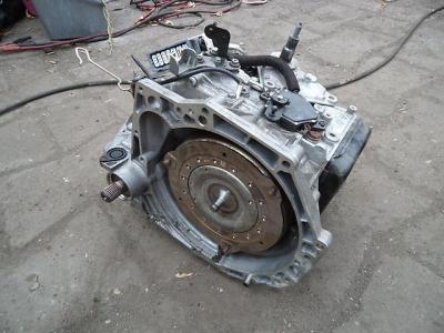

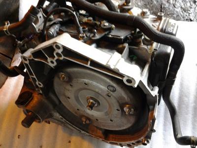

minus Опубликовано 29 января, 2019 Опубликовано 29 января, 2019 чего вы модели машин обсуждаете? нужно писать какие двигатели на этих машинах. короб подбирается не под машину, а под двигатель. на пыже 307 и ситро с4 как правило nfu, значит и двигателя и коробки взаимозаменяемы 100%. так что не надо про "пару шпилек".есть конечно и двухлитровый двиг, но у него колокол вообще другой. колокол совсем другой. это да. я про него и не говорил. а колокол и средний корпус тоже отличается. только задние крышки одинаковые.колокол совсем другой. это да. я про него и не говорил. а колокол и средний корпус тоже отличается. только задние крышки одинаковые.колокол совсем другой. это да. я про него и не говорил. а колокол и средний корпус тоже отличается. только задние крышки одинаковые.колокол совсем другой. это да. я про него и не говорил. а колокол и средний корпус тоже отличается. только задние крышки одинаковые.колокол совсем другой. это да. я про него и не говорил. а колокол и средний корпус тоже отличается. только задние крышки одинаковые.извиняюсь, два раза отправил фото. моя коробка на первом фото. я брал как на втором.

Reactor77 Опубликовано 30 января, 2019 Опубликовано 30 января, 2019 колокол совсем другой. это да. я про него и не говорил. а колокол и средний корпус тоже отличается. только задние крышки одинаковые. извиняюсь, два раза отправил фото. моя коробка на первом фото. я брал как на втором.корпуса под одинаковые моторы тоже одинаковые. нужно грамотно коробки подбирать
minus Опубликовано 30 января, 2019 Опубликовано 30 января, 2019 корпуса под одинаковые моторы тоже одинаковые. нужно грамотно коробки подбирать ни кто не спорит. но я брал на зч. мне было все равно. кишки одинаковые.
