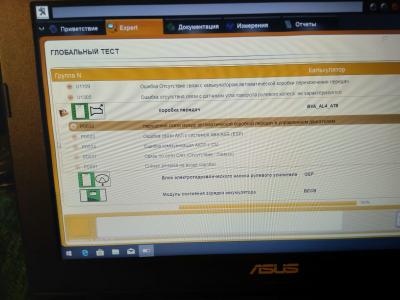

astaserg Опубликовано 16 февраля, 2019 Опубликовано 16 февраля, 2019 Здравствуйте! Очень нужна помощь, коробка в аварии, грешили на блок управления АКПП, замена блока ничего не дала. Подскажите в чём может быть проблема. фото ошибок ниже
Reactor77 Опубликовано 16 февраля, 2019 Опубликовано 16 февраля, 2019 чего-то мне кажется, что обрыв кана от компа акпп

astaserg Опубликовано 17 февраля, 2019 Опубликовано 17 февраля, 2019 чего-то мне кажется, что обрыв кана от компа акпп да вроде вся проводка цела, из того что можно увидеть визуально, ставили другой ЭБУ, там вообще панель как гирлянда засветилась, к тому же под капотом найдены провода которые видимо были умышленно обрезаны, не пойму что там должно быть и к чему они идут
Мартын Опубликовано 17 февраля, 2019 Опубликовано 17 февраля, 2019 да вроде вся проводка цела, из того что можно увидеть визуально, ставили другой ЭБУ, там вообще панель как гирлянда засветилась, к тому же под капотом найдены провода которые видимо были умышленно обрезаны, не пойму что там должно быть и к чему они идутЕсли вы нашли пучек с 5-ю проводами,то они есть на всех 407 и достаточно сознательно.

astaserg Опубликовано 18 февраля, 2019 Опубликовано 18 февраля, 2019 (изменено) Если вы нашли пучек с 5-ю проводами,то они есть на всех 407 и достаточно сознательно.А что там должно быть, и для чего сознательно отрезаны провода?? Изменено 18 февраля, 2019 пользователем astaserg
Savenkov_nvrs Опубликовано 18 февраля, 2019 Опубликовано 18 февраля, 2019 Здравствуйте собственно к работе АКПП вопросов нету работает ровно ошибок нету. Менял в 2 дня назад масло в ДВС, до этого сам не лазил под машиной, недавно у меня она . Пробег 163 000. вопрос в том, что коробка у меня вся в масле и грязи. на защите все чисто. т.е не течет прям как из ведра. подтекает из прокладок ГТ сальников приводов. Стоит ли снимать ее чтоб поменять прокладки (а ведь если и разбирать то придется и капиалить, чтоб не лазить лишний раз потом в нее, а это сейчас накладно) сам конечно делать не буду АКПП никогда не разбирал. Может стоит ее просто хорошо отмыть?
Мартын Опубликовано 18 февраля, 2019 Опубликовано 18 февраля, 2019 А что там должно быть, и для чего сознательно отрезаны провода??Для установки допоборудования!Эти же пять проводов находятся в салоне за BSI...Здравствуйте собственно к работе АКПП вопросов нету работает ровно ошибок нету. Менял в 2 дня назад масло в ДВС, до этого сам не лазил под машиной, недавно у меня она . Пробег 163 000. вопрос в том, что коробка у меня вся в масле и грязи. на защите все чисто. т.е не течет прям как из ведра. подтекает из прокладок ГТ сальников приводов. Стоит ли снимать ее чтоб поменять прокладки (а ведь если и разбирать то придется и капиалить, чтоб не лазить лишний раз потом в нее, а это сейчас накладно) сам конечно делать не буду АКПП никогда не разбирал. Может стоит ее просто хорошо отмыть? Отмыть никогда не мешает 1
