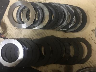

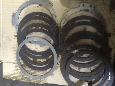

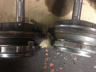

Kisel888 Опубликовано 20 марта, 2019 Опубликовано 20 марта, 2019 (изменено) Здравствуйте все участники, прошу помощи. Ситуация следующая столкнулся с переборкой al4. У меня мотор 1.4. Приобрёл донорскую коробку с небольшим пробегом, разобрал обе и впал в ступор по причине разного количества фрикционов на валу.У меня их меньше чем на донорской акпп.У меня 4 фрикциона 4(усатых)передачи и пластина там их 6, 10 и 14 соответственно маленьких и 4 и 6 средних которые стоят ближе всего к крышке акпп.Она с более мощного двигателя.Подскажите могу ли я собрать свою с большим количеством фрикционов? Или же это будет чем то чревато?ОДИНАКОВЫ ЛИ ВАЛЫ? И на что ещё следует обратить внимание? Изменено 20 марта, 2019 пользователем Kisel888
Reactor77 Опубликовано 20 марта, 2019 Опубликовано 20 марта, 2019 конечно можете. весь первичный вал и корзину 4-й передачи нужно с донора поставить.но для чего такой изврат. соберите на своём железе, рабочие фрики и ленты с донора поставьте.
Kisel888 Опубликовано 20 марта, 2019 Опубликовано 20 марта, 2019 конечно можете. весь первичный вал и корзину 4-й передачи нужно с донора поставить.но для чего такой изврат. соберите на своём железе, рабочие фрики и ленты с донора поставьте.Нужно или можно?Не совсем понял.
Reactor77 Опубликовано 20 марта, 2019 Опубликовано 20 марта, 2019 что значит нужно или можно?нужно собирать по мануалу.можно собирать как хотите.
Kisel888 Опубликовано 20 марта, 2019 Опубликовано 20 марта, 2019 что значит нужно или можно?нужно собирать по мануалу.можно собирать как хотите.В мануале 14 и 6 фрикционов а у меня на валу 10 и 4. Я такого мануала не нашел.....
Reactor77 Опубликовано 21 марта, 2019 Опубликовано 21 марта, 2019 14 и 6 это для двухлитровых двигателей10 и 4 для 1,4 и 1,6 литровых

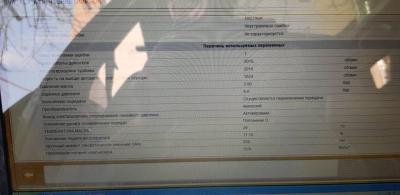

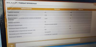

SofAriKs Опубликовано 27 марта, 2019 Опубликовано 27 марта, 2019 Зафотал ошибку коробки в diagbox. Какой приговор? Ошибка Р1167.
Savenkov_nvrs Опубликовано 27 марта, 2019 Опубликовано 27 марта, 2019 (изменено) Зафотал ошибку коробки в diagbox. Какой приговор? Ошибка Р1167.20190327_154255.jpeg20190327_153740.jpegЧто-то у тебя с давлением не кругло. Клапан регулировки возможно. Уровень масла проверить. может утекает откуда нибудь- сальники приводов,охладитель. АКПП не выпендривается при едзде? Изменено 27 марта, 2019 пользователем Savenkov_nvrs
Мартын Опубликовано 28 марта, 2019 Опубликовано 28 марта, 2019 Зафотал ошибку коробки в diagbox. Какой приговор? Ошибка Р1167.20190327_154255.jpeg20190327_153740.jpegпоказания давления меняются на ХХ при P и D режиме? 1

SofAriKs Опубликовано 28 марта, 2019 Опубликовано 28 марта, 2019 При D.показания давления меняются на ХХ при P и D режиме? При D, во время движения.
Мартын Опубликовано 28 марта, 2019 Опубликовано 28 марта, 2019 При D.При D, во время движения.перечитайте предложениепоказания давления меняются на ХХ при P и D режиме? перечитайте предложение1 1
SofAriKs Опубликовано 28 марта, 2019 Опубликовано 28 марта, 2019 Не меняется. 2.67 и P и D на холостом.
Мартын Опубликовано 28 марта, 2019 Опубликовано 28 марта, 2019 Не меняется.2.67 и P и D на холостом.если и на заглушенном моторе,то смотрим провода датчика давления масла и меняем его. 1

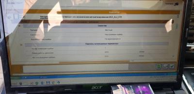

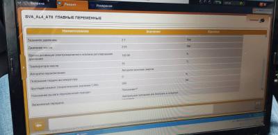

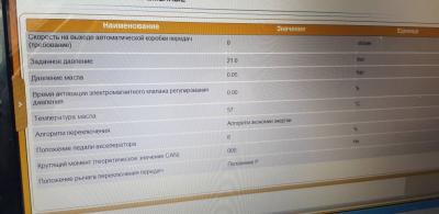

SofAriKs Опубликовано 28 марта, 2019 Опубликовано 28 марта, 2019 1 фото полжение P хх2 фото положение D хх3 фото двигатель заглушен
Дәурен Опубликовано 28 марта, 2019 Опубликовано 28 марта, 2019 Здравствуйте, помогите пожалуйста. После промывки гидроблока и замены масла машина не едет, АКПП все положения селектора показывает но машина стоит на месте
Мартын Опубликовано 29 марта, 2019 Опубликовано 29 марта, 2019 1 фото полжение P хх2 фото положение D хх3 фото двигатель заглушен20190328_150434.jpeg20190328_150443.jpeg20190328_150615.jpegКлапана замените или поменяйте местами. 1
