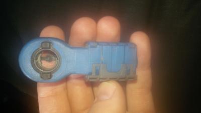

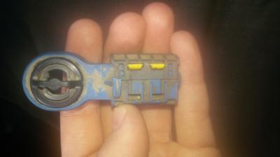

RUSRaman Опубликовано 14 апреля, 2019 Опубликовано 14 апреля, 2019 (изменено) Доброго всем дня, возникла проблема с тросом акпп. Машина Пежо 407, 2005, 2,0 бензин, AL-4. Возникла неожиданно, обычная парковка, положение ручки Акпп в P. Спустя время нужно было ехать, а машина не заводится, компьютер выдавал положение R. В общем залез под капот наконечник троса в свободном полете. Жаба душит покупать весь трос в сборе, кто сталкивался, может подскажите есть ли какие другие варианты, что то второй день рою форум ничего не нахожу более менее толкового. Спасибо. Изменено 14 апреля, 2019 пользователем RUSRaman
Reactor77 Опубликовано 14 апреля, 2019 Опубликовано 14 апреля, 2019 тут всё индивидуально. я восстанавливал разными способами. саморезы, хомуты и т.п.
SofAriKs Опубликовано 14 апреля, 2019 Опубликовано 14 апреля, 2019 Он вроде бы разборный. Покумекай думаю реально починить самому.Доброго всем дня, возникла проблема с тросом акпп. Машина Пежо 407, 2005, 2,0 бензин, AL-4. Возникла неожиданно, обычная парковка, положение ручки Акпп в P. Спустя время нужно было ехать, а машина не заводится, компьютер выдавал положение R. В общем залез под капот наконечник троса в свободном полете. Жаба душит покупать весь трос в сборе, кто сталкивался, может подскажите есть ли какие другие варианты, что то второй день рою форум ничего не нахожу более менее толкового. Спасибо.
RUSRaman Опубликовано 14 апреля, 2019 Опубликовано 14 апреля, 2019 так да, разборный, это снятый наконечник, вот как восстановить пока кумекаю, может кто в курсе от механники не подойдет ли
Dimkin67 Опубликовано 14 апреля, 2019 Опубликовано 14 апреля, 2019 так да, разборный, это снятый наконечник, вот как восстановить пока кумекаю, может кто в курсе от механники не подойдет лиНет,не подойдет,там несколько другой конструктив.
