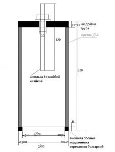

Reactor77 Опубликовано 23 апреля, 2019 Опубликовано 23 апреля, 2019 каких оправок? там другая приспособа нужна. если лень делать, то болтик+большая шайба и два одинаковых штыря. 1
AVG309 Опубликовано 23 апреля, 2019 Опубликовано 23 апреля, 2019 В 23.04.2019 в 17:03, Reactor77 сказал: каких оправок? там другая приспособа нужна. если лень делать, то болтик+большая шайба и два одинаковых штыря.Спасибо! А для поршней Е1 и Е2 не разные диаметры??
