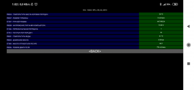

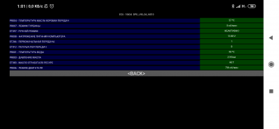

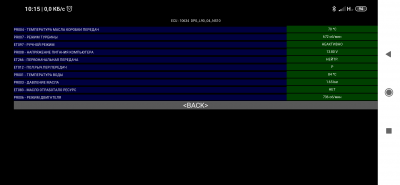

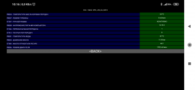

kostja844 Опубликовано 29 мая, 2019 Опубликовано 29 мая, 2019 (изменено) Есть авто пежо 206 1.4акпп 2004 год. Акпп AL4. Пробег 106000. На днях заменил частично масло (слил-залил 3литра) после чего поехал на компьютер, чтобы сбросить счётчик старения масла. Заодно была сброшена адаптация. После этого началис неприятности. Переключение с 1й на 2ю все как и ьыло, а вот со 2й на 3ю переключает только после 3400оборотов. Даже если ехать в очень спокойном режиме. Сегодня проверил показатели давления, на хх оборотах давление около 3х атм. В при переключении с 1й на 2ю давление подымается до 7атм и акпп переходит на 2ю скорость, а вот дальше уже только 3атм +/-, и с ростом оборотов оно не подымается, а переключение происходит только на 3 400 об. Из ошибок- не работает абс ввиду отсутствия гребенки на одном колесе. Подскажите, может вы сталкивались с такими симптомами, что можно сделать и в каком направлении двигаться? UPDЗаменил концеик педали тормоза, хоть тот и вроде как исправно работал: подавал сигнал на стопы и разблокировал по нажатию рычаг. Также вычитал, что кто-то при включенном зажигании нажимал до упора педаль газа на 20 сек. Вобщем проделал эти 2 операции и машина полетела. АКПП переключается как надо, ГТ блокируется когда надо. всё плавно и своевременно. Изменено 29 мая, 2019 пользователем kostja844

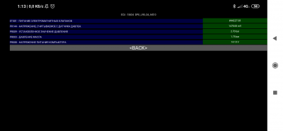

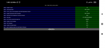

YanMagdich Опубликовано 30 мая, 2019 Опубликовано 30 мая, 2019 эти скрины ни о чём не говорят. счётчик старения масла сбрасывал? какое давление на драйве? на реверсе? какой пробег? менялось ли раньше масло? при замене грязное ли было? в гидроблоке точно все болты протянуты? плунжеры все ходят нормально? не закусывают? какое масло залили? уровень по мануалу выставили?Промыл , продул , замерял плунжеры..Все вроде хорошо.Собрал...поехал.первые 500 метров коробка была как новая.просто не ощущалась передач.Сейчас подпинывает с 1 на 2 , с 2 на 3 почти хорошо с 3 на 4 тоже.Стал тест сделал только на Д .Скрины
inOy Опубликовано 30 мая, 2019 Опубликовано 30 мая, 2019 Automatic gearbox fault это стопроцентная авария. мозги отключаются при этом. давление будет повышенное, оттого и удары. раз коробка падает в аварию, нужно разбирать. если будете дальше думать "может мозги", то попадёте на большие деньги. чудес не бывает Я немного ошибся, выдает ошибку не "Automatic gearbox fault", а "automatic gear fault" может это важно?!
Reactor77 Опубликовано 30 мая, 2019 Опубликовано 30 мая, 2019 Я немного ошибся, выдает ошибку не "Automatic gearbox fault", а "automatic gear fault" может это важно?!тоже самоеПромыл , продул , замерял плунжеры..Все вроде хорошо.Собрал...поехал.первые 500 метров коробка была как новая.просто не ощущалась передач.Сейчас подпинывает с 1 на 2 , с 2 на 3 почти хорошо с 3 на 4 тоже.Стал тест сделал только на Д .Скрины не знаю чего вы там диагностируете. вот с чем сравнивать давление масла? есть параметр, который задаёт компьютер. а есть давление измерянное датчиком. у вас этого не видно
YanMagdich Опубликовано 30 мая, 2019 Опубликовано 30 мая, 2019 тоже самоене знаю чего вы там диагностируете. вот с чем сравнивать давление масла? есть параметр, который задаёт компьютер. а есть давление измерянное датчиком. у вас этого не видноВсе что удалось выудить из пирен.Диагностики полноценной тут нет.
Reactor77 Опубликовано 30 мая, 2019 Опубликовано 30 мая, 2019 в пайрене всё есть. у вас на первом скрине в посте №1754 есть оба значения
