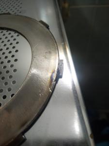

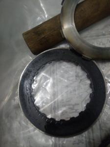

ismailoff1984 Опубликовано 25 июня, 2019 Опубликовано 25 июня, 2019 Доброго дня. Сразу к сути...Итория мытарств и продолжение Теперь дальше...Примерно через две недели после последних мыстарств - снова начались проблемы с переключением - всё те же - при переключении машина буксовала, но как переключится - едет нормально. Так было километров 100 примерно, потом начала всё сильнее буксовать при переключении, если обороты выше 3000. Потом отвалилась 4я передача — стоило поднять на 4й передаче обороты до 2600-2800 — коробка начинала буксовать, обороты подпрыгивали, тяга пропадала. Месяц назад то же самое началось на третьей передаче. Полез опять по форумам, звонил в мастерские по России — мне чего только не насоветовали, но всё сводилось к тому, что у меня (а) перегрев, (б) надо менять фрикционы и лить масло ZIC DEXRON-6 (это уже мне посоветовал официальный СЦ Пежо в Краснодаре). Правда, все мастера единогласно говорили, что раз на первой и второй передаче еще едет и едет без проблем (на первой и на второй не срывается даже когда газую до отсечки, но при переключении — буксует) — то мне все-то надо заменить клапана и фрикционы… Две недели назад заменил клапана на оригинальные от Рено — не помогло. Проверил на ошибки - ошибки по разбросу давления и замыкание гидротрансформатора.При этом при измерении параметров - всё в пределах нормы (отклонения в пределах 10%), даже когда срывается на третьей или 4й передаче (это у меня блок управления коробкой моросит?) Теперь по сути.4 дня тому приехал мастер-кит (не реклама, а для примера) — Комплект прокладок и сальников, всех фрикционов. Сегодня в мастерской у мэстных горцев снял коробку, привез до дому, снял заднюю крышку коробки (пока), достал фрикционы… И вот в разных видео говорят, что от перегрева резина грубеет и что если резина на поршне 4й передаче жесткая — то только менять поршень, а лучше - саму коробку. Но сравнивать резину поршня 4й передачи мне не с чем (да, жесткая, но без трещин и не камень), а все остальные резинки — по жесткости не намного жещще, чем из ремкомплекта. Менее эластичны, но всё еще эластичны. Сальник масляного насоса на ощупь (не снимал пока) такой же, как новый сальник из комплекта. Фрикционы пакета 4й передачи (самые большие) — целые, состояние новых, а вот пакет Е2 — стертые до железа, с подпалинами, на ощупь — как бы вогнутые к центру (как воронка), а на паре из них есть наплывы, как от сварки. В прошлый раз, когда менял тефлоновые кольца, этого всего не было.На внутренней стороне "колокола", под гидромуфтой (бубликом) около болтов есть нечто, что выглядит, как трещины, но напоминает на ощупь облой и следы литья. Тормозная лента задней передачи (та, что над планетаркой) - в норме, никаких задиров нигде не обнаружил (правда, ощупывал всё пальцами) За сим вопросы к знатокам:Что мне делать и как мне быть? Пришел ли песец коробке и хватит ли мне этого мастеркита для ремонта?И как вообще проверить остальные узлы?

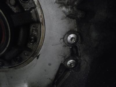

Vouks Опубликовано 26 июня, 2019 Опубликовано 26 июня, 2019 (изменено) Здравствуйте уважаемы форумчане!Поделюсь с вами проблемой, может кто-то подскажет в какую сторону копать. Ситроен Ксантия 2.0 i,злополучная коробка Al4. Во время езды упала в аварию, до гаража доехал где-то километров 20. Как показала диагностика вышел из строя клапан расхода масла через теплообменник. После его замены машинка всё равно не поехала, На холодную трогается и едет но буксует и передачи не переключает , линейное давление 3.05bar и при езде и при переключении передач(P,R,N) не изменяется. После прогрева ехать отказывается вообще, ни вперёд ни назад. Ошибок не выдает. Гидротрансформатор живой, потеря оборотов не более 10%.Два месяца назад снимал и разбирал коробку- менял забитый фильтр, фрикционные ленты и модуляторы давления. Гидроблок снимал и ставил запасной (есть коробка-донор), никаких изменений. Присутствует ошибка ABS - на днях заменю датчик на одном колесе, но не думаю что есть связь с такой работой коробки. Пока настраиваюсь снова снимать автомат. Изменено 26 июня, 2019 пользователем Vouks
