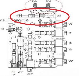

astaserg Опубликовано 21 июля, 2019 Опубликовано 21 июля, 2019 Приветствую! Подскажите пожалуйста как правильно установить шток гидроблока (золотник многофункционального переключателя), а именно как должен стоять шток относительно гидроблока после того как будет затянута прижимная пружина. нигде не нашёл ответ, прошу помощи.

Reactor77 Опубликовано 21 июля, 2019 Опубликовано 21 июля, 2019 Приветствую! Подскажите пожалуйста как правильно установить шток гидроблока (золотник многофункционального переключателя), а именно как должен стоять шток относительно гидроблока после того как будет затянута прижимная пружина. нигде не нашёл ответ, прошу помощи. вопрос некорректен. зависит от положения рычага кпп. читайте мануал. там всё есть. зачем я буду вам перепечатывать оттуда страницы?

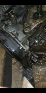

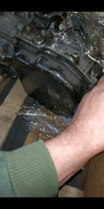

Kotyra 31 Опубликовано 1 августа, 2019 Опубликовано 1 августа, 2019 (изменено) Вот такая АКПП пришла от спеца из ростова Изменено 1 августа, 2019 пользователем Kotyra 31
Kotyra 31 Опубликовано 1 августа, 2019 Опубликовано 1 августа, 2019 извините за качество! скрины делал,там кусок грязи,датчиков частоты вращения вала и датчика давления нет,сальники старые....

Мартын Опубликовано 3 августа, 2019 Опубликовано 3 августа, 2019 извините за качество! скрины делал,там кусок грязи,датчиков частоты вращения вала и датчика давления нет,сальники старые....Круто.А денег обратно не положили...
