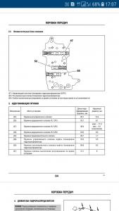

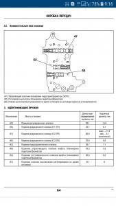

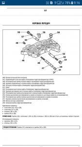

sergisergi00 Опубликовано 12 сентября, 2019 Опубликовано 12 сентября, 2019 (изменено) Добрый день! Нужна помощь! При замене клапанов и промывки гидроблока, по своей глупости выкрутил 2 пробки (47 и 52) на вспомогательном блоке клапанов и теперь не знаю на сколько их нужно вкрутить! Автомобиль Пежо 307sw 2.0 136 л.с. 2004г.в. Изменено 12 сентября, 2019 пользователем sergisergi00
Reactor77 Опубликовано 12 сентября, 2019 Опубликовано 12 сентября, 2019 я так понимаю, мы все должны телепатически догадаться, что вы имели ввиду под этими номерами? в офмануале есть общепринятые названия. может их и будем использовать?
sergisergi00 Опубликовано 12 сентября, 2019 Опубликовано 12 сентября, 2019 (47) Управляющий золотник блокировки гидротрансформатора (VCPC)(52) Регулировочный клапан блокировки гидротрансформатора
Reactor77 Опубликовано 12 сентября, 2019 Опубликовано 12 сентября, 2019 а, ну дык это второй мануал. понятно, значит пробки клапанов cpc и rpc интересуют.если раньше никто не ответит, завтра вечером могу сфоткать
sergisergi00 Опубликовано 12 сентября, 2019 Опубликовано 12 сентября, 2019 Я узнал про 47-й. 3.6мм в глубину, но а/м 308 и какой там двигатель не понятно! Я так понимаю регулировки отличаются по объёму двигателя!

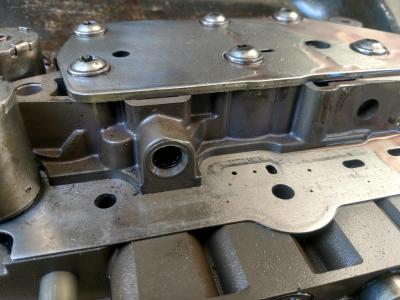

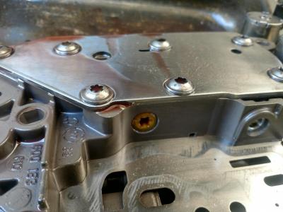

Reactor77 Опубликовано 16 сентября, 2019 Опубликовано 16 сентября, 2019 Здравствуйте! Извините! Вы не сфоткали?вот
sergisergi00 Опубликовано 16 сентября, 2019 Опубликовано 16 сентября, 2019 Большое спасибо! Это с 307-го? Извените, а вы не могли бы перефоткать последнюю чёрную пробку! Плохо видно на сколько она вкручена!
