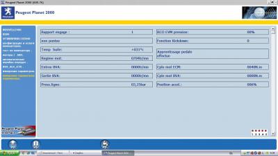

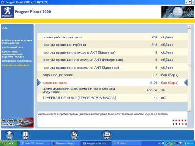

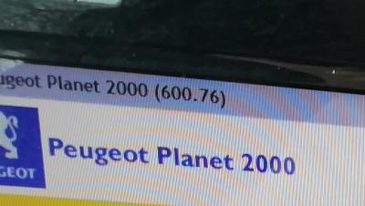

Stranger051 Опубликовано 26 октября, 2019 Опубликовано 26 октября, 2019 (изменено) а попробуйте такой эксперимент. цепляйте диагностику, смотрим давление. рычаг в драйв. одна нога на тормоз, другая на газ. поднимайте обороты примерно до 1500. заданное давление должно быть примерно 6-7 бар. сюда напишите какое было заданное и измеренное. посмотрим на дельту.я на многих скринах видел РР2000 с комментариями в нижнем окне. В моей программе оно пустое. Версия 600.76. И нет такого параметра, как заданное давление, только измеренное.я про это (самый низ скриншота)это моя программа замер проведу послезавтра Изменено 26 октября, 2019 пользователем Stranger051

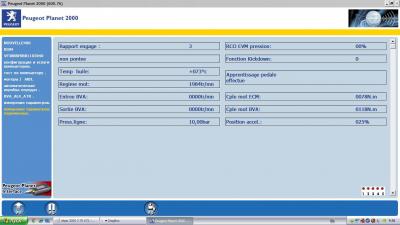

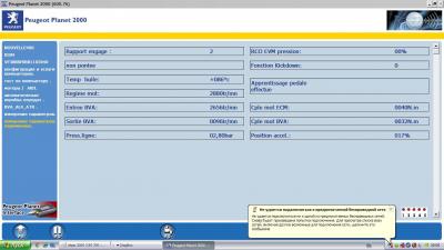

Stranger051 Опубликовано 28 октября, 2019 Опубликовано 28 октября, 2019 а попробуйте такой эксперимент. цепляйте диагностику, смотрим давление. рычаг в драйв. одна нога на тормоз, другая на газ. поднимайте обороты примерно до 1500. заданное давление должно быть примерно 6-7 бар. сюда напишите какое было заданное и измеренное. посмотрим на дельту.Прогонял авто на разных передачах, при разной температуре. ГТ блокируется нормально. Заметил одну особенность. На прогретой коробке, если пошла пробуксовка, сильно не педалировать, дать потихоньку разгоняться (с минимальной пробуксовкой), то давление не падает. Если в момент разгона бросить газ, то обороты падают примерно до 800-1000 (такое впечатление, что включил нейтралку) и давление пропадает, потом газовать бесполезно, выше 3 не растет и, соответственно,буксует.Будет много скринов, гуру, выручайте.холодная, холостые обороты, Nхолодная, холостые обороты, Dхолодная, холостые обороты, Rхолодная, 2000 оборотов, 1 передача (D)горячая, 2000 оборотов, 1 передача (D)холодная, 3 передача, 2000 оборотов, (режим снег)70 градусов, 3 передача, 2000 оборотов, (режим снег)86 градусов, 2900 оборотов, 2 передача, пробуксовка. (D, во время движения)кое как разогнался до 3, букс, кратковременная ошибка (S+* поморгали немного и погасли)сегодня пробуксовка проявилась 80+ градусов. Что то прирабатывается? Хотя мне уже не до смеха.

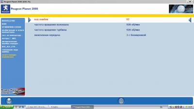

Lesorub Опубликовано 29 октября, 2019 Опубликовано 29 октября, 2019 (изменено) @Stranger051, Не пойму Вы на 3 передаче на стоячей машине АКПП тестировали, судя по скрину огбороты колена есть обороты на турбине 0 обороты на выходе соответсвенно тоже 0? Почему Вы решили что блокировка срабатывает, на сколько я помню блокировка ГТ на этой АКПП включается уже на второй передаче, тем более на высоких оборотах при блокировке обороты КВ и турбины на входе одинаковы, при ее отсутствии турбина будет несколько отставать от оборотов КВ. На предпоследнем скирине пробуксовка при 86 градусах дикая обороты на выходе из АКПП почти 0, значит передача не включается.Посмотрите масло в АКПП оно скорее всего будет горелое. Думаю что Вам вскрытие и замена всех фриков 100% Честно говоря это типичное поведение сгоревшей АКПП на холодную едет на горячую нет. Изменено 29 октября, 2019 пользователем Lesorub

Stranger051 Опубликовано 29 октября, 2019 Опубликовано 29 октября, 2019 @Stranger051, Не пойму Вы на 3 передаче на стоячей машине АКПП тестировали, судя по скрину огбороты колена есть обороты на турбине 0 обороты на выходе соответсвенно тоже 0? Почему Вы решили что блокировка срабатывает, на сколько я помню блокировка ГТ на этой АКПП включается уже на второй передаче, тем более на высоких оборотах при блокировке обороты КВ и турбины на входе одинаковы, при ее отсутствии турбина будет несколько отставать от оборотов КВ. На предпоследнем скирине пробуксовка при 86 градусах дикая обороты на выходе из АКПП почти 0, значит передача не включается.Посмотрите масло в АКПП оно скорее всего будет горелое. Думаю что Вам вскрытие и замена всех фриков 100% Честно говоря это типичное поведение сгоревшей АКПП на холодную едет на горячую нет.На предыдущей странице темы я все подробно описал. Короб после перебора, масло свежее. До переборки была проблема с 1 передачей.

Lesorub Опубликовано 30 октября, 2019 Опубликовано 30 октября, 2019 @Stranger051, Собрали точно правильно, что меняли что нет? У вас на последнем скрине горит ошибка, какие еще ошибки есть? Коды ошибок считывали?Если честно я уже запутался в море сообщений, все чего то спрашивают, и отвечают, сложно читать и держать нить разговора.То что АКПП после перебора совсем не значит что собрана правильно, например могли старые поршня поставить или еще что угодно, в моей практике было из личных косяков, неправильная установка подшипников, рваные поршня которые проглядел, забыл втулки поменять, при установке ГБ очень часто пережимают провода и АКПП не правильно работает., Повспоминайте что и как делали, посмотрите внимательно ошибки
Stranger051 Опубликовано 30 октября, 2019 Опубликовано 30 октября, 2019 (изменено) @Stranger051, Собрали точно правильно, что меняли что нет? У вас на последнем скрине горит ошибка, какие еще ошибки есть? Коды ошибок считывали?Если честно я уже запутался в море сообщений, все чего то спрашивают, и отвечают, сложно читать и держать нить разговора.То что АКПП после перебора совсем не значит что собрана правильно, например могли старые поршня поставить или еще что угодно, в моей практике было из личных косяков, неправильная установка подшипников, рваные поршня которые проглядел, забыл втулки поменять, при установке ГБ очень часто пережимают провода и АКПП не правильно работает., Повспоминайте что и как делали, посмотрите внимательно ошибкиhttps://peugeot-lab.net/forum/topic/15726/?p=204588только температура пробуксовки выросла с 70 до 80°. Вчера отправил на этой машине супругу на работу, сказала, никаких нареканий по работе АКПП. Пробег после ремонта уже около 450 км.Коробку перебирал сам, собрана 100% правильно (при разборке все документировал) Изменено 30 октября, 2019 пользователем Stranger051
