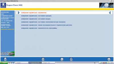

Reactor77 Опубликовано 13 ноября, 2019 Опубликовано 13 ноября, 2019 https://peugeot-lab.net/forum/topic/15726/?p=204645тут ответтам ответа нет. там набор скринов по вашим хотелкам.я просил вот это: попробуйте такой эксперимент. цепляйте диагностику, смотрим давление. рычаг в драйв. одна нога на тормоз, другая на газ. поднимайте обороты примерно до 1500. заданное давление должно быть примерно 6-7 бар. сюда напишите какое было заданное и измеренное. посмотрим на дельту.на скринах нет одновременно заданного и измеренного. чего с чем сравнивать?вы вроде там возмущались, что никто ответить вам не может. так начните с себя. отвечайте по существу.Ребят помогите поменял старый блок управления акпп на новый, все номера на блоке совпадают, но при включении зажигания высвечивается аварийный режим, давление в коробке на р 26 атм смотрел по механическому монометру, силектор не работает, и пп2000 не видет блок акпп, а блок двигателя не видит,это уже второй блок, такие же симптомы, старый блок видитможно фото манометра? если у вас такое давление, зачем блоки менять?
Stranger051 Опубликовано 13 ноября, 2019 Опубликовано 13 ноября, 2019 попробуйте такой эксперимент. цепляйте диагностику, смотрим давление. рычаг в драйв. одна нога на тормоз, другая на газ. поднимайте обороты примерно до 1500. заданное давление должно быть примерно 6-7 бар. сюда напишите какое было заданное и измеренное. посмотрим на дельту.на скринах нет одновременно заданного и измеренного. чего с чем сравнивать? При 1950 оборотах 11,3 бар.На счет заданного, я уже писал, что мое рр2000 не показывает этого, и я спрашивал, как его посмотреть. Был проигнорирован. 1
Reactor77 Опубликовано 13 ноября, 2019 Опубликовано 13 ноября, 2019 всё там показывает. заходим в комп акпп, потом просмотр параметров, потом основные параметры. там всё видно. нужно не лениться, а исследовать софт, если намерены сами решать свои проблемы
Мартын Опубликовано 13 ноября, 2019 Опубликовано 13 ноября, 2019 всё там показывает. заходим в комп акпп, потом просмотр параметров, потом основные параметры. там всё видно. нужно не лениться, а исследовать софт, если намерены сами решать свои проблемыНа дорестах или ранних рестайлах действительно может не быть этих параметров к сожалению
Stranger051 Опубликовано 13 ноября, 2019 Опубликовано 13 ноября, 2019 всё там показывает. заходим в комп акпп, потом просмотр параметров, потом основные параметры. там всё видно. нужно не лениться, а исследовать софт, если намерены сами решать свои проблемыНет у меня такого!Возможно, версия РР2000 не та. Если есть возможность, дайте ссылку на нормальную. Лучше VB или VM, чтоб без бубна при инсталляции.
Reactor77 Опубликовано 13 ноября, 2019 Опубликовано 13 ноября, 2019 ну не знаю, у меня и на рестайлах и на дорестайлах всё показывает. и пп2000 и лексия.вот провернная версия: https://rutracker.org/forum/viewtopic.php?t=2808322

Stranger051 Опубликовано 15 ноября, 2019 Опубликовано 15 ноября, 2019 ну не знаю, у меня и на рестайлах и на дорестайлах всё показывает. и пп2000 и лексия.вот провернная версия: https://rutracker.org/forum/viewtopic.php?t=2808322Та же самая петрушка, нет "заданного давления", так что дело не в программе. Какие еще варианты?@hiveliberty, короб перебирал сам, вал вставлял сверху, фрикционы были "склеены" смазкой. Тренировался раз 100 наверно . Крышка прижалась рукой до самого корпуса, валы после притяжки крутились от руки, так что не думаю, что фрики не попали на свои места. Да и если бы подшипник закусило, вряд ли смог бы рукой провернуть вал. Сейчас пробуксовок не замечаю (пробег после ремонта около 700 км. Все таки грешу на тефлон из ремкомплекта. Да и давление немного низковато на холостых на горячую в D (2,8-2,9). Стоит ли немного крутануть регулировочную пробку? Спецы, подскажите, по часовой или против, примерно, на сколько градусов?
