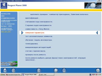

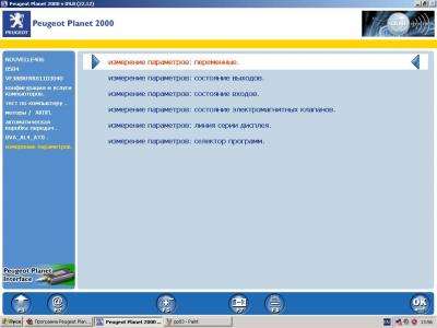

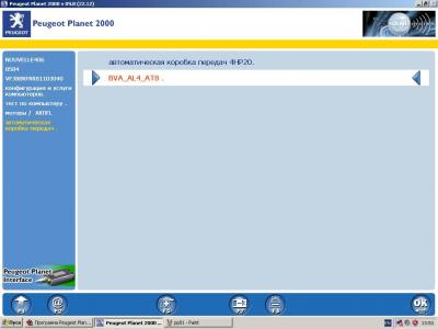

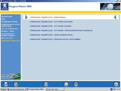

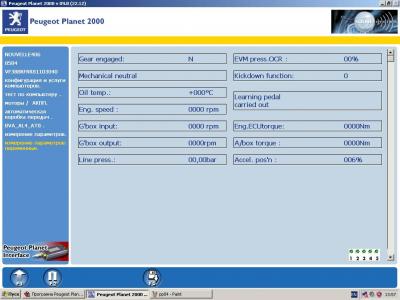

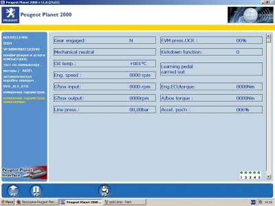

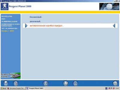

Reactor77 Опубликовано 19 ноября, 2019 Опубликовано 19 ноября, 2019 1. диагностику делали? ошибки? давление?2. каким образом замеряли, что на четвёртой нет питания на клапана? на ходу крышку открыли? на каких конкретно клапанах измеряли?если измерения проводились на стоячей машине, то четвёртая не включится. неужели не видели на приборке?@Stranger051, вот тебе скрин. слева путь по которому надо пройти. это пп2000 с той ссылки, которую я давал.

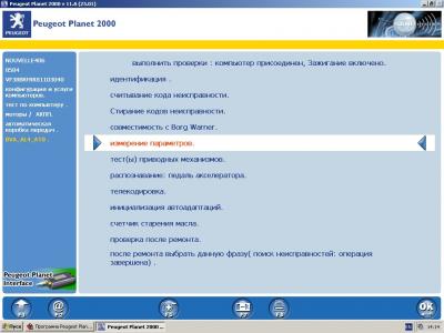

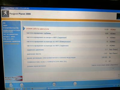

Stranger051 Опубликовано 19 ноября, 2019 Опубликовано 19 ноября, 2019 В 19.11.2019 в 08:46, Reactor77 сказал: @Stranger051, вот тебе скрин. слева путь по которому надо пройти. это пп2000 с той ссылки, которую я давал. У меня не такое меню, в той программе, что Вы ссылку давали, тоже.https://peugeot-lab.net/forum/topic/15726/?p=205337
Reactor77 Опубликовано 19 ноября, 2019 Опубликовано 19 ноября, 2019 во первых я не вижу там именно такого скрина. не дошёл на шаг.во вторых версия в левом верхнем углу, говорит мне, что планета запущена из под диагбокса. а там она урезанная. скачайте то, на что я дал ссылку и выложите соответствующий скрин. хотя можете дальше упрямствовать.
Stranger051 Опубликовано 20 ноября, 2019 Опубликовано 20 ноября, 2019 В 19.11.2019 в 16:05, Reactor77 сказал: во первых я не вижу там именно такого скрина. не дошёл на шаг.во вторых версия в левом верхнем углу, говорит мне, что планета запущена из под диагбокса. а там она урезанная. скачайте то, на что я дал ссылку и выложите соответствующий скрин. хотя можете дальше упрямствовать.Штош, продолжу упрямствовать. Вот еще пять скринов. Они такие же, как и в программе по Вашей ссылке. Не стоит считать окружающих глупее себя.

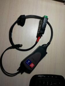

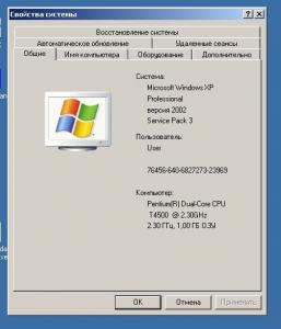

Reactor77 Опубликовано 20 ноября, 2019 Опубликовано 20 ноября, 2019 (изменено) номер версии в углу ни о чём не говорит?скрин окна из винды "о системе" давай сюда. винда рус или англ? муи установлен?фотку адаптера тоже сюда.и вот это обновление поставить: https://rutracker.org/forum/viewtopic.php?t=4038021 Изменено 20 ноября, 2019 пользователем Reactor77

Stranger051 Опубликовано 20 ноября, 2019 Опубликовано 20 ноября, 2019 В 20.11.2019 в 08:17, Reactor77 сказал: номер версии в углу ни о чём не говорит?скрин окна из винды "о системе" давай сюда. винда рус или англ? муи установлен?фотку адаптера тоже сюда.и вот это обновление поставить: https://rutracker.org/forum/viewtopic.php?t=4038021 Винда русская SP3. Что такое "муи"? В 20.11.2019 в 09:49, Мартын сказал: это не я такие вопросы задавал выше - ошибочка вышлаПриношу извинения.

Reactor77 Опубликовано 21 ноября, 2019 Опубликовано 21 ноября, 2019 а софт в коробе пробовал обновить? на такую старую машину должно быть обновление. я 406 смотрел не старше 2002г. там показывает давление
