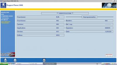

Мартын Опубликовано 21 ноября, 2019 Опубликовано 21 ноября, 2019 Откуда РР возмет новую прошивку? С сайта ПСА? Интернет нужен?в личку
Reactor77 Опубликовано 21 ноября, 2019 Опубликовано 21 ноября, 2019 всё уже в планете есть. только когда телезагрузку будешь делать подцепи к аккуму зарядку и к ноуту тоже. всё там элементарно обновляется

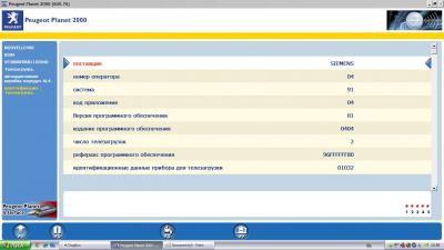

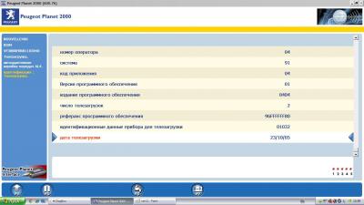

Stranger051 Опубликовано 21 ноября, 2019 Опубликовано 21 ноября, 2019 (изменено) @Мартын,всё уже в планете есть. только когда телезагрузку будешь делать подцепи к аккуму зарядку и к ноуту тоже. всё там элементарно обновляетсясейчас посмотрю какая прошивка стоит, скрины скину. Неохота авто в недвижимость превратить Добавлю.АКПП:Я так понял, что прошивка стоит от 21.10.2005. В 2004 году 406 перестали выпускать, значит прошивка последняя. Было 2 телезагрузки, блок прошивался, верно?При попытке подключится к серверу, был послан. При попытке прошится оффлайн, требует диск с прошивкой, иначе говорит, что прошивка завершена и ничего не делает.Моторник:Решил не глумить голову, машина ездит. На днях вез пару человек весом +100 кг каждый, была небольшая пробуксовка при переключении на третью, потом все нормализовалось.Так что решил "не мешать машине работать".Надеюсь, что в коробе через некоторое время все окончательно приработается и все будет ок.Спасибо всем за советы и рекоммендации. ЗЫ. Еще на этой машине странность в отображении температуры в любой версии РР2000 (что впуск воздуха, что ОЖ). Начинает показывать от 130-150 градусов, при прогреве опускается до 20 (т.е. отсчет идет в обратную сторону). На снапшотах ошибок показывае верную температуру. Датчик на панели приборов ведет себя адекватно. Подключал вместо температурного датчика переменный резистор, показания в РР2000 так же наоборот. Вот такой глюк Пытался считать моторник Лексией от С5 ситра, там температуру показывает адекватно. Изменено 21 ноября, 2019 пользователем Stranger051

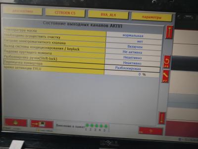

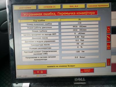

dmitriykld Опубликовано 23 ноября, 2019 Опубликовано 23 ноября, 2019 Что за ошибка, из-за чего может быть?
Мартын Опубликовано 24 ноября, 2019 Опубликовано 24 ноября, 2019 Что за ошибка, из-за чего может быть?Походу блокировка гидробублика.Зачем диагностировать Пежо программой Ситроен?Инфрмативностью она не блещет.
dmitriykld Опубликовано 24 ноября, 2019 Опубликовано 24 ноября, 2019 (изменено) Походу блокировка гидробублика.Зачем диагностировать Пежо программой Ситроен?Инфрмативностью она не блещет. Я Ситроен диагностировал. И ещё перемычка конвертора - всегда Разблокировано Изменено 24 ноября, 2019 пользователем dmitriykld
Reactor77 Опубликовано 25 ноября, 2019 Опубликовано 25 ноября, 2019 так чтоб заблокировано было, нужно хотя бы на второй ехать. лучше на третьей.я заметил, что лексия в этом месте врёт. пробуйте пп2000.
