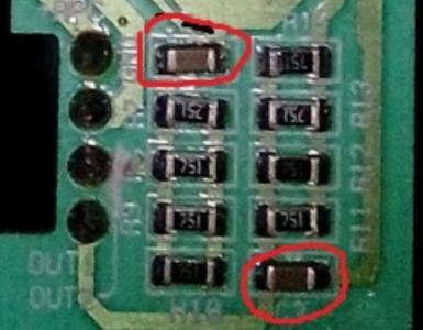

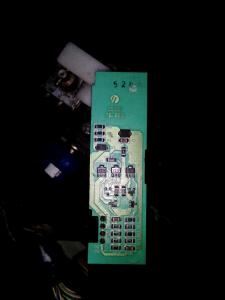

Reactor77 Опубликовано 5 декабря, 2019 Опубликовано 5 декабря, 2019 вот фото платы. кто прозванивал, тот и должен знать номинал.
nik_nik Опубликовано 5 декабря, 2019 Опубликовано 5 декабря, 2019 вот фото платы. кто прозванивал, тот и должен знать номинал.сказал нечем замерить,мне нужен номинал кондиционера на входе их там вроде четыре на каждый провод,если в курсе подскажите номинал, размер вроде 1206
Reactor77 Опубликовано 5 декабря, 2019 Опубликовано 5 декабря, 2019 ну кондиционера там точно нет чтоб в глухое радио не играть, обведи кружочком на фото детальку
nik_nik Опубликовано 5 декабря, 2019 Опубликовано 5 декабря, 2019 ну кондиционера там точно нет чтоб в глухое радио не играть, обведи кружочком на фото детальку незнаю как правильно отослать, вот на вашем снимке внизу два ряда сопротивлений так вот левый верхний или правый нижний это кондиционеры.
Gunia Опубликовано 5 декабря, 2019 Опубликовано 5 декабря, 2019 это кондиционерыЭто - конденсаторы. Кондиционер в авто всего один.
nik_nik Опубликовано 5 декабря, 2019 Опубликовано 5 декабря, 2019 (изменено) Это - конденсаторы. Кондиционер в авто всего один.извиняюсь, спасибо что поправили... Изменено 5 декабря, 2019 пользователем nik_nik
