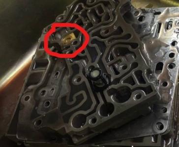

dmitriykld Опубликовано 17 января, 2020 Опубликовано 17 января, 2020 Подскажите, клапан в кружке ставиться во всех гидроблоках?
Мартын Опубликовано 17 января, 2020 Опубликовано 17 января, 2020 Подскажите, клапан в кружке ставиться во всех гидроблоках?LI.jpgНе во всех
dmitriykld Опубликовано 18 января, 2020 Опубликовано 18 января, 2020 Не во всехОт чего зависит, инфу не могу найти?
Мартын Опубликовано 18 января, 2020 Опубликовано 18 января, 2020 От чего зависит, инфу не могу найти?Чем старее тем и нет
