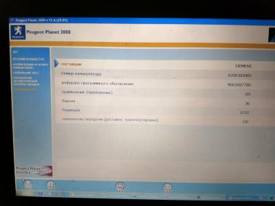

Reactor77 Опубликовано 24 января, 2020 Опубликовано 24 января, 2020 (изменено) вот идентификация акпп Изменено 24 января, 2020 пользователем Reactor77
Мартын Опубликовано 24 января, 2020 Опубликовано 24 января, 2020 вот идентификация акппжелательно из раздела Программирование-идентификация программирования
Reactor77 Опубликовано 24 января, 2020 Опубликовано 24 января, 2020 сегодня сделаю. там строчки есть другие? версия софта то не может же быть другой?
sab Опубликовано 24 января, 2020 Опубликовано 24 января, 2020 пацаны, нафоткайте пошагово, где там программирование акпп?
Мартын Опубликовано 24 января, 2020 Опубликовано 24 января, 2020 пацаны, нафоткайте пошагово, где там программирование акпп? заходите в раздел программированиевыбираете компьютерпрограммируете Комп с зарядником!!!Авто с заряженным акумом или подключенным пуско-зарядником!!! длится до 40 минут

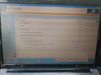

Reactor77 Опубликовано 27 января, 2020 Опубликовано 27 января, 2020 (изменено) Изменено 27 января, 2020 пользователем Reactor77 1
