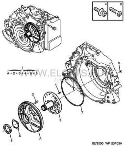

wild240 Опубликовано 19 июня, 2017 Опубликовано 19 июня, 2017 Всем привет! Не так давно полетела у меня на 607-м коробка. Был заказан ремкомплект, сальники/резинки/втулка масляного насоса/фильтр, всё заменено и промыто. Так же был произведён ремонт бублика - он был мёртв.В итоге, вчера поставили коробку, подключили мозги - и... АКПП не даёт переключать передачи. Из положения P невозможно ни в одно передвинуть селектор. При этом на приборке горит PRND и коробка издаёт шоркающие металлические звуки - как перед поломкой. Сами фрикционы без следов износа.P.S. Рычаг в салоне на Паркинге, на коробке шток тоже на Паркинге,трос сам как раз напротив штока - перепутать не могли.Кто что может подсказать по этому поводу?подскажи, а что за втулку масляного насоса ты заказал?
Alex Gibson Опубликовано 19 июня, 2017 Автор Опубликовано 19 июня, 2017 подскажи, а что за втулку масляного насоса ты заказал?А вот здесь, в разделе "Втулки" https://www.atpshop.ru/catalogue/link/57/kits/
wild240 Опубликовано 20 июня, 2017 Опубликовано 20 июня, 2017 А вот здесь, в разделе "Втулки" https://www.atpshop.ru/catalogue/link/57/kits/не могу его найти на этой схеме
Alex Gibson Опубликовано 21 июня, 2017 Автор Опубликовано 21 июня, 2017 не могу его найти на этой схемеТут и не будет - оригинала замен насколько знаю не бывает. По ссылке что я дал неоригинальная втулка. На сам коробас встала как родная, при этом.
