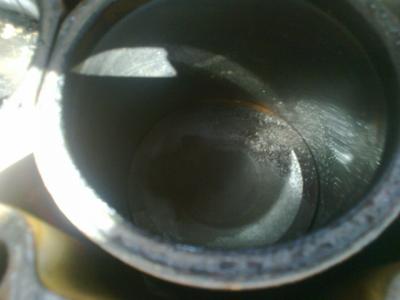

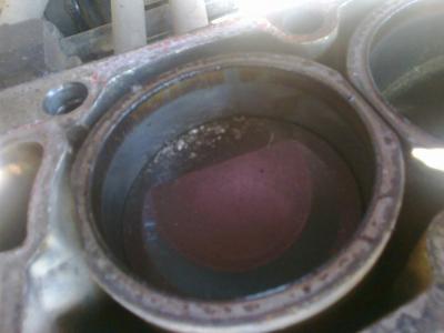

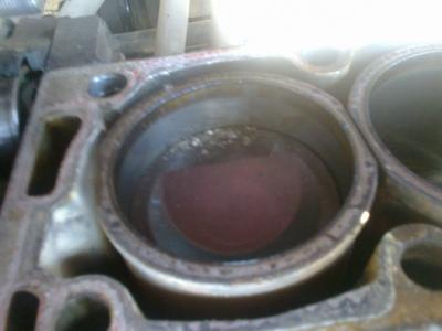

Ваня Грибоедов Опубликовано 21 июля, 2017 Опубликовано 21 июля, 2017 Добрый день, всем! Надеюсь, моя тема не потревожит чьи либо нервы повторением чьего либо вопроса, подобного моему. По крайней мере ответов в сети я не нашёл. Собственно, вопрос очень простой, но стоящий обьяснений...Купил недавно я четыреста пятого пыжа и был счастлив до теx пор, пока не полез менять свечи. Оказалось что в движке стояли очень старые свечи и вся керамика с ниx буквально ссыпалась при лёгком прикосновении. В первый цилиндр, как вы уже догадались, попал кусочек керамики. При заводе были металлические звуки и т.д. Итог: цилиндр весь покоцан, так же есть выщерблена на гильзе соответственно цилиндр, гильза, кольца под замену. Фото пострадавшего поршня 1 и 2, 3 и 4 нормальныx поршней. Ну, думаю, сам виноват куплю, поменяет знакомый мастер и дело с концом. И тут началось: по вин коду из теx паспорта в магазинаx показывает разные двигателя и дизель и 1.6 и 1.9 только с разными буквами маркировки. Теперь, собственно, к вопросу: подскажите пожалуйста ГДЕ я могу найти название (маркировку) движка? Я его весь обсмотрел и с зеркалом , с фонариком и не нашёл. Диаметр поршеня 83 мм. В одном из магазинов мне распечатали два вида поршней точнее два вида двигателей и сказали чтобы мастер снимал поршень и гильзу и вымерял все размеры, в соответствии с размерами на распечатке. С какими сойдётся тот и заказывать. Но дело все в том что мастер уеxал на неделю и снимать поршень некому. Заказ ждать, так же, неделю, т.е. если я закажу в ближайшие дни поршень и т.д. то он как раз придёт к приезду мастера. В общем, надеюсь на понимание и советы. Всем спасибо. Привожу маркировки движков из распечатки : 1 : XU9JA/XU92C, 2 : XU9C, фото поршня приложил.P.S. ещё подскажите сильно ли плоxо повлияет на работу двигателя то, что один поршень будет новый, а остальные три уже поработавшие пару сотен тысяч км? мастер говорит что ничего страшного... ошибается? Спасибо всем ещё раз!

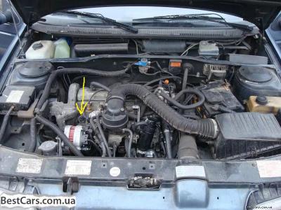

dimon405 Опубликовано 21 июля, 2017 Опубликовано 21 июля, 2017 Там должна была быть приклепана табличка из жести с номером и моделью. Одной единственной треугольной заклёпкой, на кронштейне генератора. Номера на них не выбивали. Только табличка.
kost@ Опубликовано 21 июля, 2017 Опубликовано 21 июля, 2017 ищи маркировку там куда стрелка указывает...
