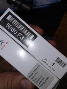

bendix Опубликовано 17 октября, 2017 Опубликовано 17 октября, 2017 ,У офиц. дилеров 5960F3 свечи тоже китайский бош?
Мартын Опубликовано 18 октября, 2017 Опубликовано 18 октября, 2017 ,У офиц. дилеров 5960F3 свечи тоже китайский бош?Не стречал Китая
Nikittaa Опубликовано 18 октября, 2017 Опубликовано 18 октября, 2017 ,У офиц. дилеров 5960F3 свечи тоже китайский бош?Русский
bendix Опубликовано 18 октября, 2017 Опубликовано 18 октября, 2017 (изменено) Русский в Bosch 0242229797.А в известных инет магазинах такие сейчас продают по 150руб Изменено 18 октября, 2017 пользователем bendix
