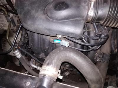

Momus Опубликовано 25 сентября, 2017 Опубликовано 25 сентября, 2017 Приветствую всех! Пежо 406, 1,8 автоматИтак. вводная. Машину купил три дня назад, на диагностике ошибок движка и коробки не было...Поездил пару дней. Заметил, что немного гуляют холостыеНа второй день, в пробке, заметил, что движок работает неровно, дергает... Но, как поедешь, вроде нормально.Но сегодня... Тошню в пробке, переключил автомат на "3", чтоб не напрягалась. Начал дергаться, когда стоишь на тормозе, все больше и больше, и наконец - БАХ! заглохла..Нейтраль, завел, включаю скорость - глохнет. Цикл повторяется.. Заглушил, покурил... Завел, тронулся, едет, если это можно так назвать - скорость 15-20, на газ не реагирует. Так полз минут 20, а то и больше.. Потом как-то раскочегарилась, стала ехать, на светофорах холостые держаться на 0.8. Хотя дергаться продолжает, разгон неспешный... Эпизодически подмигивает с приборки иконкой коробки, попискивает...Но едет.Ну, и вишенка на торте. Когда добрался - услышал какое-то повизгивание под капотом. Примерное место - на фото.Что бы это могло быть?Акк новый, бензин залит 92...Эскизы прикрепленных изображений

Momus Опубликовано 3 октября, 2017 Автор Опубликовано 3 октября, 2017 Да зачем? Сканер для лохов, вот по фото гадать надо.Ладно, закидали уже )Присоединял я сканер, и не просто сканер, а в спец центре, выдал он мне КУЧУ ошибок, все - по электрике... Посмотрел на это мастер и сказал - "Приезжай, когда сломается... А пока едет". Вот так и езжу... С холостыми под тысячу, и расходом под 20 литров... В субботу буду чистить дроссель, раньше просто физически не смогу... А там посмотрим... А про фото... Ну, можно было мне сказать, что я героически сфотографировал тот самый дроссель, и свистеть там нечему...

bendix Опубликовано 8 октября, 2017 Опубликовано 8 октября, 2017 На фотке ew-шный мотор,и хорошо виден MAP, нет там расходомера. 1
