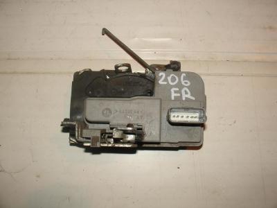

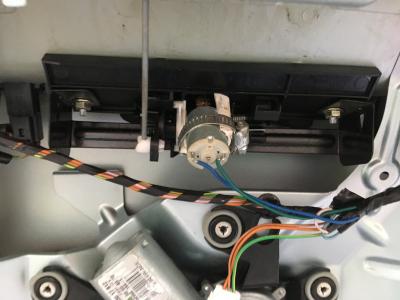

подскажите плз! Предыдущий владелец спалил все замки. Дверные я поменял а вот замок багажника не найти. Он странный с встроенным активатором. Какой то мультиплексорный что ли? В атаче фотки дверного и багажного..
Суть вопроса... можно ли "без плясок с бубном" поставить с другого 206 у которого активатор отдельная, съемная  деталь и подойдет ли он по креплениям? По разъему активатор он подходит и срабатывает.

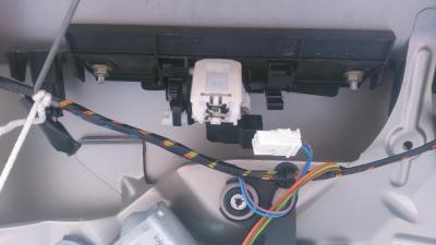

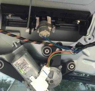

У меня перестала открываться 5я дверь. Звук как будто просто моторчик крутится и все. Открыл, а там уже побывали чьи то руки до нас. Стоит мотор закрепленный хомутом. Вещь конечно серьезная, но на этом моторе соскочила шестеренка. Вот ее поправил и все заработало. Со временем подумаю, как тут удачнее сделать...
