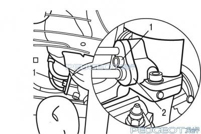

Рис. 1. Отворачивание болта при сливе рабочей жидкости: 1 — болт; 2 — хомут
- при помощи рычага отведите от клапана хомут 2 ( рис. 1 );

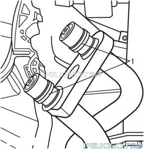

Рис. 2. Снятие скобы: 1 — скоба
- отверните болт 1 и снимите скобу 1 ( рис. 2 );

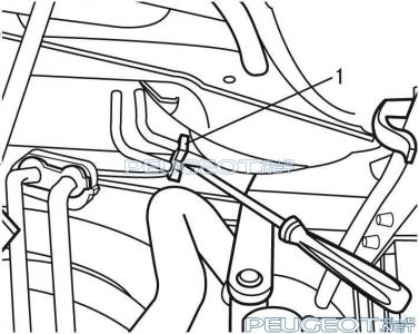

Рис. 3. Установка прокладок: 1 — прокладки
- установите новые уплотнительные кольца 1 ( рис. 3 );

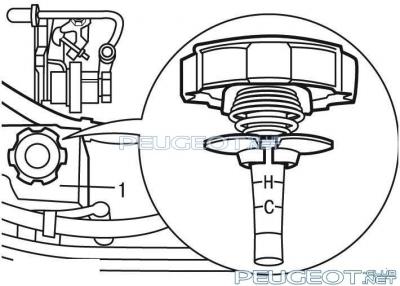

Рис. 5. Проверка уровня рабочей жидкости: 1 — бачок
- заполните бачок 1 ( рис. 5 ) гидроусилителя рулевого управления рабочей жидкостью на 10 мм выше максимального уровня «Н» («Н» — максимальный уровень на прогретом двигателе; «С» — максимальный уровень на холодном двигателе);
- при остановленном двигателе медленно поворачивайте рулевое колесо влево-вправо от упора до упора примерно 10 раз;
- снова заполните бачок до максимального уровня.

- долейте в бачок 1 (см. рис. 5 ) рабочую жидкость до нормы;
