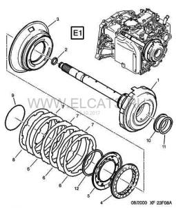

Nikittaa Опубликовано 23 октября, 2017 Автор Опубликовано 23 октября, 2017 На задней крышке есть подшипник?И что вращается на месте в Д и Реверсе все-таки??
Мартын Опубликовано 23 октября, 2017 Опубликовано 23 октября, 2017 На задней крышке есть подшипник?И что вращается на месте в Д и Реверсе все-таки??да в задней крышке на валу есть,насколько помню подшипник 10 2347 65 01УПОРНЫЙ ИГОЛЬЧАТЫЙ ПОДШИПН АКП35,8X53 EP3,98

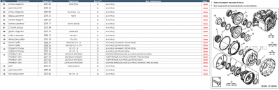

AlexxxTT Опубликовано 23 октября, 2017 Опубликовано 23 октября, 2017 (изменено) Что вы всем загадками отвечаете? Так и скажите, что не знаете ответа на второй вопрос. И где тут он?Безымянный.pngдаже я нашел - поз. 10 игольчатый подшипник.ИГОЛЬЧ.ПОДШИПН. 35,8X53 EP3,98 01 AL4 (HP16); Изменено 23 октября, 2017 пользователем AlexxxTT
