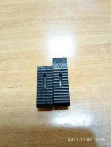

Забрал защелки от BMW E39 (номер для заказа - 61618231740 )- один в один.

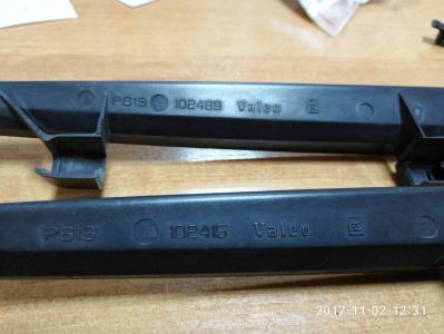

А вот надписи на самих спойлерах
Спасибо. У меня то же такие же надписи. Вчера еще насмотрел бескаркасные на Ali express для наших машинок. Без всяких переделок. 817 р. Пара. Закажу. Для пробы. Не знаю как качество.
