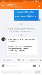

Vitalson Опубликовано 31 мая, 2019 Опубликовано 31 мая, 2019 Кто подскажет, что они имеют ввиду, заднюю панель экрана или надо добираться до самой головы? Что надо разбирать, чтобы до нее добраться?
antoshka32161 Опубликовано 31 мая, 2019 Опубликовано 31 мая, 2019 Кто подскажет, что они имеют ввиду, заднюю панель экрана или надо добираться до самой головы? Что надо разбирать, чтобы до нее добраться?Screenshot_2019-05-31-15-45-20-029_com.alibaba.intl.android.apps.poseidon.jpegНадо добраться до задней части ГУ
Vitalson Опубликовано 31 мая, 2019 Опубликовано 31 мая, 2019 Надо добраться до задней части ГУА как туда добраться?
antoshka32161 Опубликовано 31 мая, 2019 Опубликовано 31 мая, 2019 (изменено) А как туда добраться?Снимаешь заглушку с центральной консоли (которая разделяет пассажира с водителем) у ног пассажира. Откручиваешь саморез отвёрткой торекс 20, снимаешь маленькую панель, Откручиваешь два самореза торекс на большей панели. Снимаешь пластиковый воздуховод. Под селектором передач увидешь ГУ прикреплённый двумя саморезами торекс Изменено 31 мая, 2019 пользователем antoshka32161 1
Vitalson Опубликовано 31 мая, 2019 Опубликовано 31 мая, 2019 Снимаешь заглушку с центральной консоли (которая разделяет пассажира с водителем) у ног пассажира. Откручиваешь саморез отвёрткой торекс 20, снимаешь маленькую панель, Откручиваешь два самореза торекс на большей панели. Снимаешь пластиковый воздуховод. Под селектором передач увидешь ГУ прикреплённый двумя саморезами торексСпасибо, на выходных попробую туда добраться.

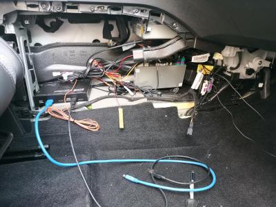

Vitalson Опубликовано 31 мая, 2019 Опубликовано 31 мая, 2019 Отправь им эту картинку. post-35489-0-48299400-15583671801.jpgЧто-то я через телефон как-то пропустил это сообщение. Сейчас отправлю им картинку, может завтра что-нибудь ответят.
